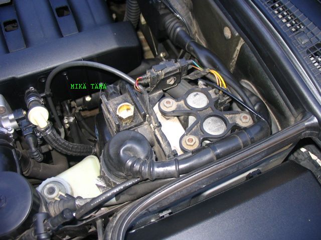

                          mikäköhän tuo ontto mutteri on. Päällä oli muovikansi varustettuna isolla + merkillä?
                            päävirtakaapeliin (ja suoraan akun +napaan) kytköksissä oleva "lisävirtapistoke". siitä lisävirtaskaa autolle tai autosta jos on pakko.
