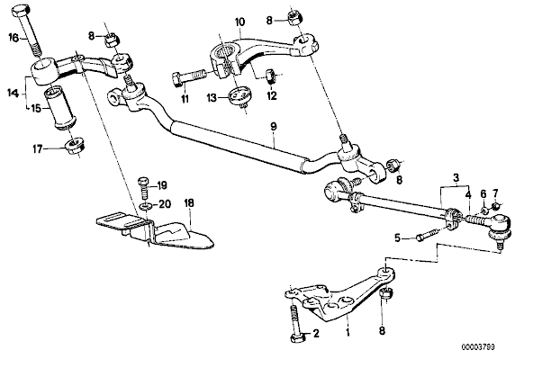

    Tuskin ne uudestaan rikki ovat. Mulla kolisi(samalla tavalla kun koiranluun ollessa kulunut) kun oli väljää vähän apusimpukan helassa ja vähän enemmän raidetangon keskiosan nivelessä, vai mikä sen oikean nimitys on.

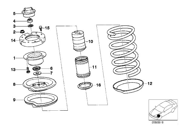

      etuiskarin yläpään laakerit ? kenties.

        Tarkista sen holkkimutterin kireys millä iskari on kiinni tolpassa. Etupyörät ilmaan ja ISOILLA pihdeillä kokeilemaan, mahtuu hyvin sieltä jousen välistä.

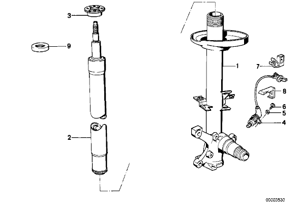

          Mikä osa noista kuvista tuo laakeri on?
            Löytyyks toi apusimpukka oheisesta kuvasta?

              Eiköhän ole numero 15. Mulla oli väljää siinä apusimpukan puoleissa keskitangon nivelessä. Sitä muuten ei huomannut helposti vasta kun otti raidetangon irti, kannattaa kokeilla sillai.

                oisko ton kuvan nro 1 osan sisäl laakeri!
