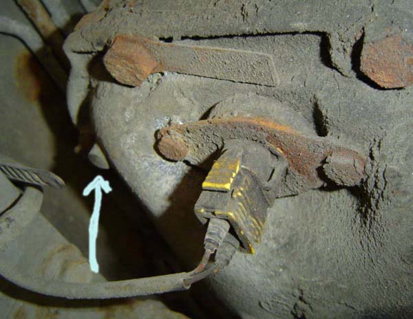

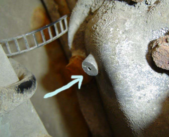

    E34 Perän huohotin(löydetty)
    Ongelma oli, että perästä kardaanin stefa hieman vuoti ja oli kova paine sisällä.
    Paine oli niin kova, että kun otti tarkistus ropun irti niin kuului tuhahdus ja roppu lensi.
    Huohotin tukossa? Aivan. Aluksi ei vaan löytynyt koko huohotinta perästä.
    Kuten kuvista näkee huohotin saattaa olla hukassa.
    Joten kaikki joilla on perä kostea tai stefa vuotaa kannattaa katsoa, että on reikä auki. Reikä on migin langan kokoinen.

    Täytyy sanoo, että siinä on muuten sitten kaikille tod. hyvä vinkki! Varmaanki 80% BMW:n vuotavista peristä lopettaa vuotamisen kun huohottimen putsaa auki! Koskee nimenomaan BMW:tä. (mersut ja muut erikseen, ei auta juuri koskaan)

          Takakannessa on tuo reikä.

            Miten tuo huohotin on E30:n isossa perässä? Katsoin äsken, niin perässä on samassa kohti kuin noissa kuvissa sellanen torso, mutta se on pystyssä eikä vaakasuunnassa kuten noissa kuvissa. Pitäiskö sen päässä olla reikä?
            Vetareiden stefat oli kovilla pakkasilla ruvennu hikoilemaan, niin ajattelin tarkistaa huohottimen. Ei kuitenkaan maahan asti ole tiputtanut.

              [QUOTE=HarzaTheMan]Miten tuo huohotin on E30:n isossa perässä? Katsoin äsken, niin perässä on samassa kohti kuin noissa kuvissa sellanen torso, mutta se on pystyssä eikä vaakasuunnassa kuten noissa kuvissa. Pitäiskö sen päässä olla reikä?
              Reikä löytyy sen "torson" kyljestä, en enää vaan muista mistä suunnasta se on siihen porattu

                Se reikä pitäis olla sen "torson" kyljessä
