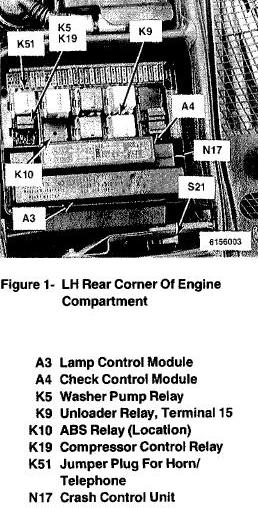

              Rele löytyy sulakekotelosta.
              Eli etummaisena keskellä on kaksi pientä relettä, joista oikeanpuoleinen(moottorinpuoleinen) on kompuran ohjausrele.
                Tuossa kuvassa kompuran ohjausrele on K19
