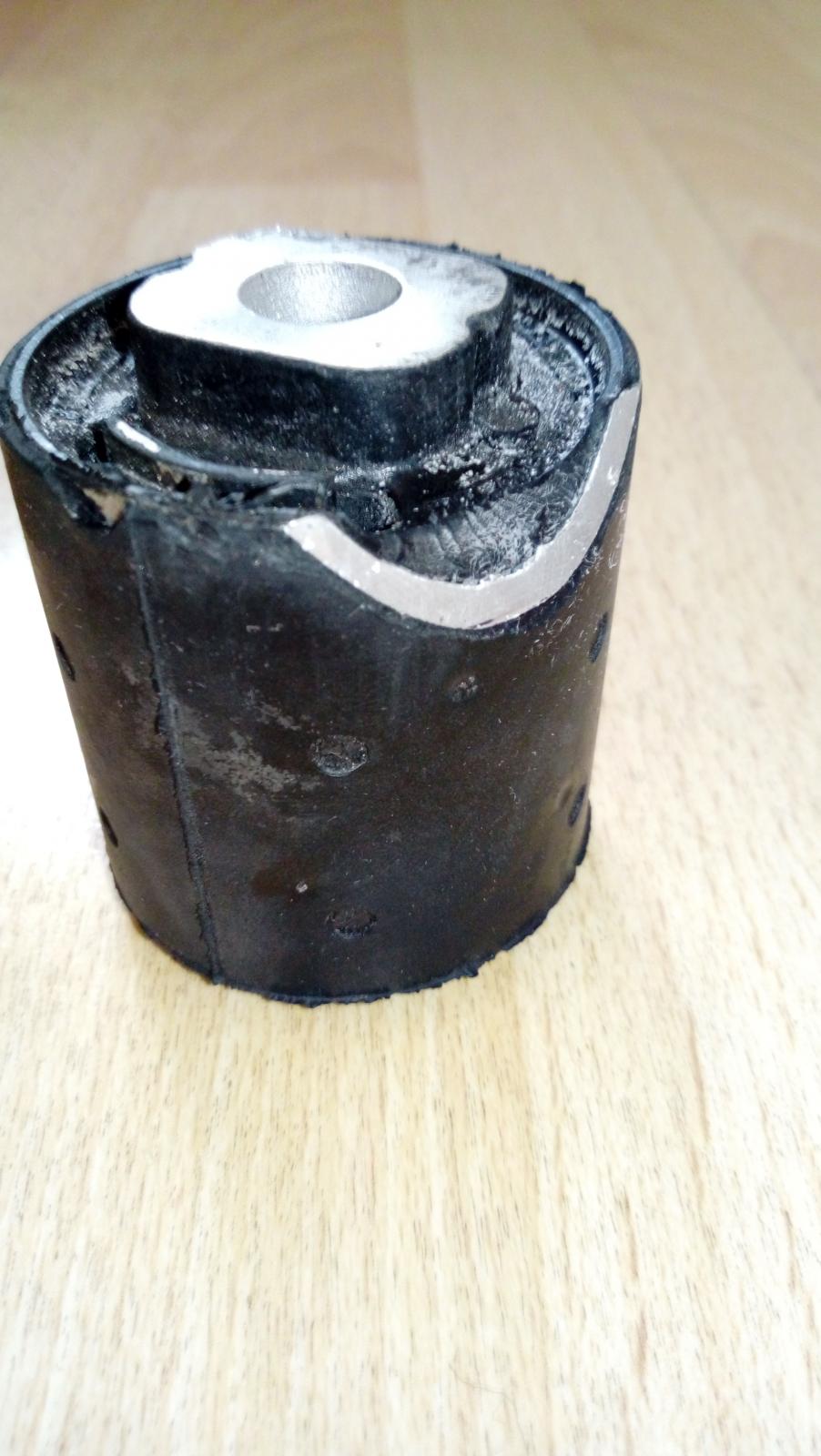

    Kirjoitan tänne e34 osioon kun e23/32 osastolla harvemmin tapahtuu mitään.
    Kyseessä sigun 2/1987 735i manuaali.
    http://bmwe32.masscom.net/sean750/di.../diffMount.htm HUOM. Kyseinen pusla näkyy toisessa valokuvassa.
    Pusla on finaalissa. Pusla tulee reikään, ja puslan läpi tulee pultti joka kiinnittyy yllä mainittuun osaan. Miten päin pusla asennetaan?
    TÄSSÄ KUVA REALOEMISTA, OSA NRO 4: https://www.realoem.com/bmw/enUS/sho...diagId=33_0220

    Eipä siinä oikein ole oikotietä onneen, pultti auki ja irti puslan keskiosan tullessa mukana jos nyt oikein ymmärsin missä tilanteessa olet. Sitten sahaa puslan keskiosan vaikka rautasahan terällä halki ja naputtelee ulos. Uuden asentaminen lienee helpoin tehdän kierretangolla ja sopivilla holkeilla. Perän kun pudottaisi irti niin saisi vähän enemmän työskentelytilaa.

        Ei rättinivelen pulttien pitäisi siihen joustamiseen vaikuttaa, mutta jos pultti on hirttänyt kiinni siihen puslan keskiholkkiin niin sehän koittaa sitten kääntää koko puslaa pultin mukana. Jos se pusla on tosiaan riekaleina niin näkisin, että helpoin tuossa vaiheessa tosiaan on koittaa vaan vääntää se pultti auki ja antaa puslan keskiosan tulla sen mukana pois. Thumps ääni johtunee juurikin tuosta perän etukannattimen puslasta mikä on hajalla. Kun lyö vedon päälle niin perähän pyrkii kääntymään etupäästä alaspäin. Riippuu millaisia halkeamia siinä rättinivelessä on, yleensä jos kumissa näkyy jo selviä halkeamia niin se hajoaa hetken päästä.

              Ebaystä näkyy löytyvän n. 100e hintaan, luultavasti melko vaikea löytää kotimaasta kun tuppaavat aina perän mukana kulkemaan.

                  Pusla tulee siis reikään, ja puslan läpi tulee pultti joka tulee kiinni rikkoutuneeseen osaan.
                  Miten päin pusla laitetaan, siis mihin kohtaan tulee puslassa näkyvä "pois viilletty osa"?
                  Nyt tarttis ohjeita.
                  Lisää infoa&realoemin kuva ekassa postauksessa&tämän jälkeisissä postauksissa.

                    Meni kanssa joskus poikki tuo rauta, hitsasin kasaan ja laitoin sinne lisää rautaa muotoon sen mitä mahtui ja uusi hitsaus.

                      Jep, vahvikehitsasin myös mutta pitäisi saada uusi pusla paikalleen ja vastustaa.

                              Minkä takia sitä pitää yrittää asentaa kuivana.
                              Paikalleen prässättävät osat ei lähde yhtään minnekään käytät mitä liukkaria vaan. Trust me. Väitän että oon saman verran vaihdellut mitä tämän topikin lukijat yhteensä. Eikä tuohon osaan kohdistuvat voimat taida edes olla päittäissuuntaisia.
                              En nyt tiedä ihan tarkkaan millaseen reikään tuo on menossa mutta yleensä niitä reiän reunoja/alkupäätä voi vähän hiomalla vaikka pyöristää ettei leikkaa kiinni heti alussa. Ja reiän sisus kannattaa santapaperin kans käydä läpi ettei sielä o turhia nystyjä mihin nai kiinni.
                              Erityisen tiukoissa sovitteissa oon joskus käyttänyt silikonin ja sprayrasvan yhdistelmää. En tiedä hylkiikö ne toisiaan tai jotain mutta lopputulos on pirun liukas.
