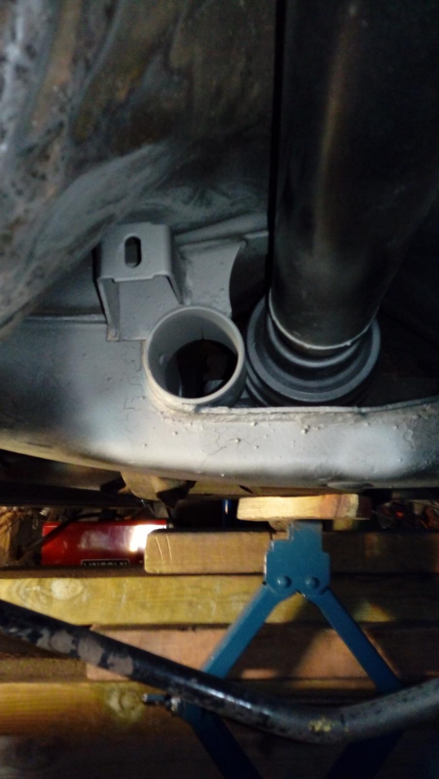

    Tossa olis kuva minne pusla tulee. Onko hajua miten päin?

      No niin, tilasin circolightia joka liukastaa ensin puslan ja aine kuivuu sen jälkeen jottei pusla pääse liikkumaan. Marmorilta 22eur. reijässä jonne pusla tungetaan, on "lounaassa" eli klo 19.00-20.00 "veistetty" pala pois joka sopisi puslaan, jossa siis on samanlainen kohta jos katsotte aiempaa kuvaa lähettämästäni puslasta. Hitto kun selityskin kuullostaa huonolta...
      newtis.info:sta löytyi kuva, muttei löydy infoa e32&34...
      Mutta tossa selitys koskien e38.
      https://www.newtis.info/tisv2/a/en/e...ntings/CHV0JJb
      Ton mukaan pusla tulisi toisin päin?

        Tis-tekstin mukaan viistetty osa osoittaa lopuksi ylöspäin.
        Et siis kattonut alussa miten päin se oli?

          En, osa oli jämähtänyt tosi pahasti kiinni. Ulosvetäjä ei toiminut, piti käyttää poraa ja lopuksi sahata rautasahalla puslan ulkokehä pois. Silloin en ollut vielä saanut uutta puslaa. Luulin että se olisi pyöreä... Toi tis-kuva koskee e38, hittolainen. Siellä vanhimmat 5-sarjat on e39 ja seiskat e38.

            En kyllä ole kyseistä puslaa itse päässyt vaihtamaan mutta katsoisin näkyykö kolossa jossain vastakappaletta tuolle viisteelle ja jos ei niin menisin tuolla E38:n ohjeella.

              Klo 17-20 on viiste itse reijässä jonne pusla laitetaan. Ei tajua miksi.

                T3 tiesi vastauksen, suuret kiitokset hänelle!
                Puslan viiste tulee taaksepäin ja viiste on n. klo.14-suunnassa, että sen reuna ei osuisi kardaanin/murikan laippaan.

                  TÄSSÄ KUVA REALOEMISTA, OSA NRO 4: https://www.realoem.com/bmw/enUS/sho...diagId=33_0220
                  Updatea tänne:osa 4 on harvinaisen kyr## vaihtaa. Nyt on uusi perän yläkiinnike, apurungon puslat, jne. Tuohon osa #4 helaan on mennyt aikaa tunti jos toinenkin kun sitä yritin asentaa yksin ja ystävän kanssa.
                  Edit: tänään 13.4.22 kävin hakemassa Schiedmannilta powerflexin ja perehdyin asiaan lukemalla heidän nettisivuaan. Eli jos joskus joudut tuon helan vaihtamaan, suosittelen powerflexiä. Orkkis on alumiinia, ja siinä on päällä kumia, mikä ainakin itselle on tuottanut vaikeuksia asentaa. Iäkäs isäni oli auttamassa auton alla kun kiristelin helaa paikalleen. Faija ei pimeässä ollut nähnyt että OE hela ei painunut sisään suoraan. Alumiinihan tietenkin taipui, ja osa oli entinen.. se maksoi noin 40€, kun powerflex taisi maksaa 45€.
                  Eli älä tee kuin minä. Kiitos kaikille vastanneille, case closed.
