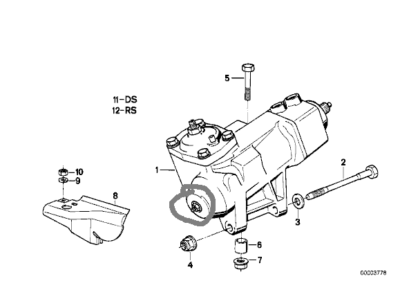

    E34 Ohjaussimpukasta
    Mitä ympyröidystä säätöruuvista säädetään?

    Lisäkysymys
    Ja vielä lisäkysymys eli saako simpukkaa kiristämällä pienet väljykset ohjauksesta pois? Vai pitääkö hommata kokonaan uusi simpukka?
      eipä ole tietoa. luulo on, että ohjausakselin päittäisvälystä. en koskis, jos ei ole pakko.
      bavaria:
      ^noilla ohjeilla hävisi ainakin omasta autosta suurin osa väljästä ohjauksessa.
      e: ja siirryin suoraan kohtaan "boksin säätö" sillä ohjausakselia pyörittelemällä väljän sai helposti paikannettua simpukkaan. säädön tein keulaa nostamatta, vain kiristämällä ruuvia kunnes tuntui pientä vastusta ja sitten piiru takaisin+lukitusmutteri kireälle (ohjausta käännetty 1 kierros keskiasennosta). sitten vain koeajolla varmistus, että ohjaus keskittää ja väljä on kadonnut. parin minuutin homma, ainakin autossa, jossa ei ole ilmastointia.

        Ohjaussimpukkaa säädetään tuossa yläpuolella olevan "kannen" neljän pultin keskellä olevasta mutteri/tasapääruuvi yhdistelmästä. Kannattaa tosin tarkistaa myös ratti-akselssa oleva mutteri, sillä sieltä se yleensä antaa löysää. Löytyy polkimien takapuolelta kunhan pudotat sen muovisuojan jalkatilan yläpuolelta pois.

          Onko kukaan joutunut kiristyshommiin hammastangon kanssa. Näissä äxissä kun simpukka on korvattu hammastankohärpäkkeellä.
          Väljää tuntuu olevan ja haussa siis tieto, että pystyykö kiristämään vai taasko pitää syytää nippu euroja jonnekin suuntaan...

            Eikö kukaan tiedä mitä tosta ruuvista säädetään? Ei tuntunu lähtevän kaikki välys simpukasta tuosta perinteisestä ruuvista kun simpukkaa kiristin. Voisko myös tällä tuntemattomalla säädöllä saada aikaan parannusta? Tietääkö kukaan?
