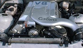

                            Tälleen ajattelin omani tehdä.
                              Näkyykös tossa kuvassa jossain remmi?
                              Vai olenko vain sokea..
