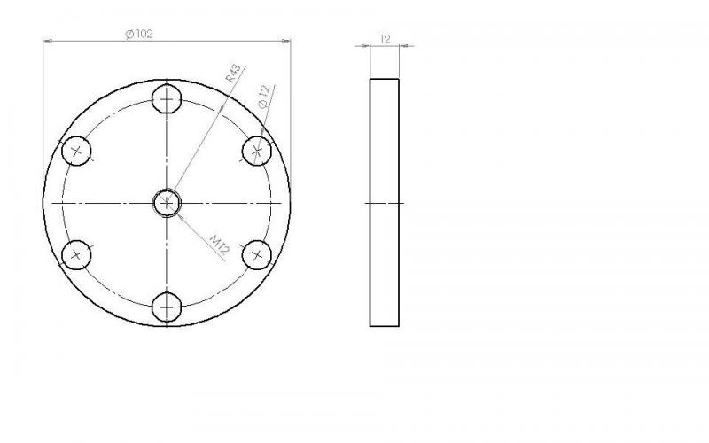

    [ATTACH]69888[/ATTACH]
    Tuolla prikalla vedetään laakeri sisäkoolista ulos.

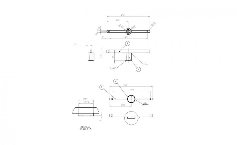

      [ATTACH]69889[/ATTACH]
      Tähän kuppiin laakeri vedetään
