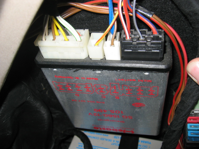

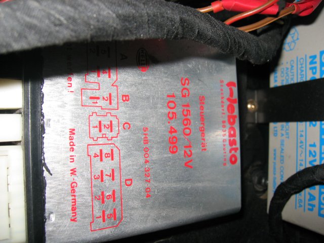

                  Piti ihan käydä ottamassa pari kuvaa siitä wepastosta.
                  Mitä tietoja mööpelistä löytyisi?

                    Onkohan toi ees polttoainelämmittimen ohjainlaite,en oo kyllä ikää nähny tollasta relettä lämmittimissä,ettei vaan olis kuule kattoluukun ohjainrele,onko sun autossa kattoluukku? Webasto näet tekee myös niitä.
                    • amppa
                      • 86
                      Ei ole kattoluukkua, ei.
