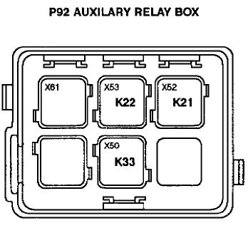

    joo elikkäs mitä releitä tossa boksissa on joka sijaitsee sulakeboksin kohdalla iskarin etupuolella??? näyttäis multa puuttuvan toi etummainen rele... huomasin sen kun pistin ton sulakkeen nro.27 paikalleen ja virrat päälle.(oli aiemmin juttua mulla tosta rätinästä joka aiheutuu ton sulakkeen paikalleen ollessa...) tarkemmin nyt kuunneltuani tota "rätinää", huomasin että taitaa olla toi ääni releen naksutusta.... kuuluu epäsymmetrisesti tosta boksista ja sitten myös jostaki syylärin kohdilta... mikä on nyt vialla?? joku oikosulkuko vai mikä? ois kiva jos toi ratkeais nii vois saaha ton lämmönsäädön ja ehkä ton eberinki toimimaan..

    Ja kuvakin tuosta boksin sisuskaluista löytyy tarvittaessa, kun ilmoittaa mallin ja vuosimallin

      auto on 535 vm90. mikäs se on toi etummainen eli siis kauimpana tosta sulakeboksista... siitä puuttuu rele.. ja mihin toi mun ongelma viittaa.. tosiaan ihme naksutus kuuluu ku laittaa ton sulakkeen paikoilleen ja virrat päälle.. niin ja rupeaa tossa paisuntasäiliössä neste virtaamaan voimakkaasti...?

        Tuossa alkupään -90 lisäreleboksin sisältö, loppupään -90 boksin sisältö on erillainen, eli sieltä puutuvat K33-rele joka on ilmastoinnin rele ja oikealta alarivistä phone alert rele. Paikassa johon tulee liitin X61 kuuluu ajovalojen pesurien rele ja sitä ei tietenkään ole jollei ole pesureitakaan.
        Mikä rele siellä rätisee? Veikkaan melkeinpä tuota K33:sta koska se liittyy ilmastointiin niinkuin sulake #27.
