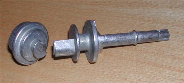

    Laitetaas vielä muutama kuva tuosta lukkopatruunasta:

                Pesä tuli vihonviimein ulos kun sen lukituskynnen vastapuoli lukkorungosta oli melkein kokonaan dremelillä ajettu veks. No, jäi siihen sen verran, että pysyy paikallaan kun taas saa nippuun.
                Eli, tommonen sieltä löytyi. Ehjä vastaava jos joltain löytyy, niin tänne saa laittaa tulemaan. Tuli kyllä ulos ilman väkivaltaa, sopivasti kääntelemällä se solahti pihalle.
                Homma jatkuu nyt kuitenkin "aryhasen" viitoittamaa tietä, eli palat yhteen vaan jotenkin.
                Ilmeisesti tuota katkoskohtaa vois Chemical Metallilla paksuntaa. Tuo vaseliinissa oleva kohta liikuttaa rattilukon kampea, muuten noilla vänkyröillä ei liene erikoisempaa virkaa. Millähän tuon pikkutapin jousineen saa pysymään reiässään asentaessa... ? Ja mikä sen merkitys mahtaa olla ?
                Ajamaan pääsee varmaan varmimmin kun sulloo siihen reikään jonkun riittävän paksun putken tms. jöötin, mikä pitää rattilukkokammen käännettynä.
                Antakaas homman kertaalleen tehneet vinkkiä ensikertalaiselle...
