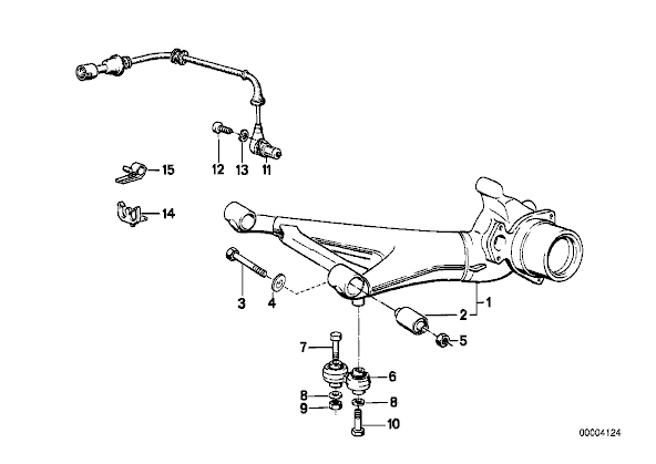

    4. Alusta pitää narinaa. Takaa oikealta se tulee. Autoon se ei kunnolla kuulu, mutta ulos sen kuulee, kuuluu silloinkin kun nousee autosta ulos tai kun istahtaa sisälle. Koiranluut ja nivelpuslat on vaihdettu. ETK:sta kattelin että siellä olisi yksi hela joka voisi pitää narinaa. Onko se tuo kuvassa osa numero 2?

      yhdestä E34 bemusta tein töissä narina diaknoosin ja siinä kyseessä oli tuo nro 2 pusla.
        Oliko tuo paha homma vaihtaa?
        KL-varaosista katselin että mahtaisiko se olla tuo: Takatukivarren kumihelasarja 33€?
              Tsekkaa takaiskarin yläpään kumi. Jos narina kuuluu sieltä, voi sitä koettaa poistaa aluksi esim. crc:llä voitelemalla tai sitten suoraan vaihtamalla kumit.
