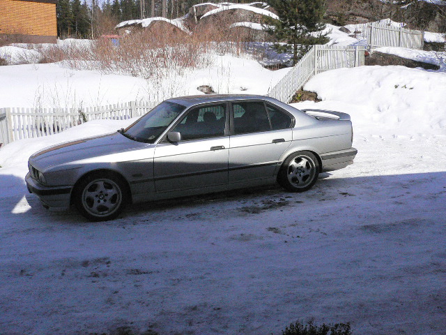

                      Lesjöförsin jouset ja Bilsteinin sport iskarit (keltaset) tuli laitettua tossa kuukaus takaperin. Ei valittamista muuten, mutta vähän jäykän puoleinen setti. Ja takapään ulosjousto vaimennus sais olla pinnan tai pari vahvempi.
                      Tossa yks huono/valovikanen kuva.
