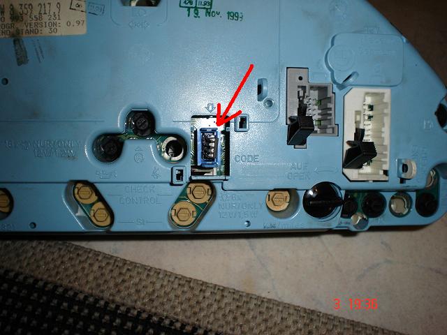

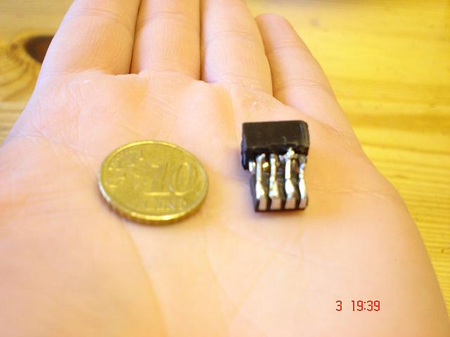

                Ja jotenkin uskon ennemmin tuon coding plugin rikkinäisyyteen..oli se nimittäin sen näkönen viritelmä.. ennenkin taidettu räpläilty, ei ollu muuta kuin musta plugi mikä työnnetään mittaristossa oleviin piikkeihin otan kuvia vielä tänään. mutta mistä sitä tietää...
                Nonnii, kuvia lisätty.. eli tuollaisena se plugi oli mittaristossa.. toinen karva oikealta kuvassa 1 oli irti, laitoin kunnon mällin tinaa muttei auttannu.. sökö mikä sökö.. ja kuvassa 2 kyseinen plugi paikoillaan mittaristossa.
