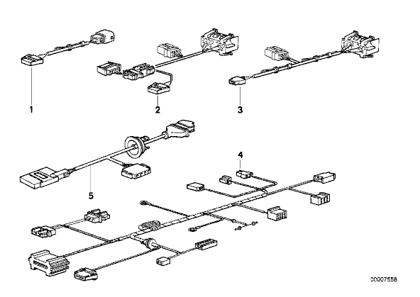

                    Onkohan tuo välijohtosarja mahdollisesti joku kuvassa oleva?

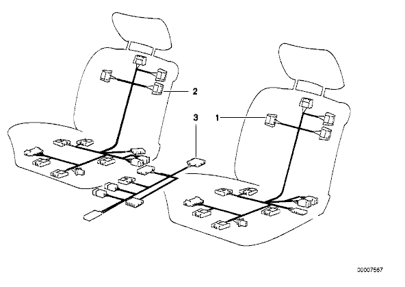

                    Tai
                    tässä osa nro.3.

                      Sähkö/muistipenkkien asennus olisi ajankohtainen. Välipiuhaa kuskinpenkkiin ei tietenkään ole.
                      Kytkistä tarkkailin sen verran, että penkin alla olevaan keltaiseen liittimeen pitäisi tulla johdot penkin ohjauskytkimeltä ??! Mulla ei siinä ole mitään paikoillaan.
                      Ohjausboksissa on siis kaksi tyhjää "mustaa" paikkaa, yksi keltainen. Lisäksi on johtojen varassa (ei ohjausboksissa) yksi musta liitin.
                      Autossa olevaan valkoiseen liittimeen tulisi pääpiirteittäin kytkiksessä olevat tarvittavat plussat & maat, mutta tuo keltainen liitin ihmetyttää. Mistä hitosta siihen tulee saadaan piuhat ?
                      Jos joku on ostanut tuohon sopivan välijohtosarjan niin mikä on varaosanro ja mitä maksoi ?
