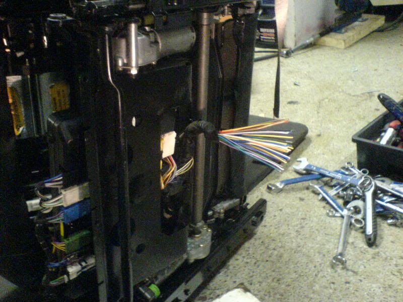

    Tuli tuolta saksan maalta tilattua nahkasähköpenkit eteen ja taakse myös penkit Muut penkit on paikallaan mut kuskin penkin sähköjen kanssa vähän ongelmaa kun oli saksan poika vetänyt johot sivareilla väärältä puolelta johtoa poikki.
    Toi penkki on joo sähkösäätönen ja muisteilla. Katkastussa nipussa on 31 johtoa!!! Kuskin penkin alla on liitin jossa 12 napaa. Mihinköhän nuo loput menee?
    Mulla on kyllä sähkökaaviot ym. noihin et ei silleen ongelmaa mut jos 12 menee tuohon liittimeen niin mihin muut? Kokeilin laittaa jo miinuksen ja 2 plussaa mut ei minkäänlaits toimintaa löytynyt. Tarviiko penkki myös sen pakkianturin kautta tulevan plussan? Vai meneekö sen kautta vaan peileille ohjaussähkö? Ei ole tarkoitus kytkeä sähköpeilien ohjausta eikä muita hienouksia, kunhan sais toimimaan perussäädöt.
    Tarviiko datalinjat olla kytkettynä?
    Jos se boxi on paskana niin johdotan samalla tavalla kun repsikan penkin ilman muisteja.
    saan vanhasta repsikan penkistä kyl sen liittimen jossa 12 napaa mut vaan neljä nastaa tai liitintä paikallaan. Mistäköhän löytyis sellainen "ylimääräinen" liitin josta voisin anastaa puuttuvat 8 jotta saan liittimen toimintakuntoon?

    Onkos se sun moduli siellä penkin alla tuollainen tämä mallia 09/91, joka purettu penkistä täydellisenä pois.(ei myytävänä)
    Korista tulevaan johtosarjaan se kytketään vain tuon liitimen kautta+erillinen maajohto.. jos siis sinulla on samaa mallia, herää kysymys mistä kohdasta se leikkuri on "nipsaissut"

            • jorke
              • Jun 2006
              • 206
              [ATTACH]28731[/ATTACH]
              Se johtonippu on vedetty poikki tuosta kohdasta :

                Ohhoh..onpas Germaani painanu urakalla kun on tuollain katkonu Oletan että sinulla on liittimen x275 pin järjestys johdinväreineen, joten ei siinä mitään, se erillinen maajohto josta mainitsin on väriltään ruskea/oranssi ja jos "ymmärsin" tuon katkaisukohdan oikein, kuuluu loput johtimet todellakin peilien ohjaukseen/niiden asentotiedon tallennukseen ohjausmodulille. Tuon muistimodulin hinta Metrossa on 1470€ ja käytettynä niitä on vaikea löytää, joten yritä olla polttamatta sitä
