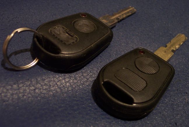

            Tuollainen?
            • persenaama
              • 178
              joo vasemmanpuoleinen! vara-avaimessa ei mitään nappeja olekaan.. se on pelkkä avain. ärsyttää, autossa on tehtaalla asennettu varashälytin mutta en saa edes keskuslukitusta toimimaan kaukosäädöllä..

                  Jees, no siis tuossa kuvassa kaks identtistä avainta. Toinen on uusi ja toinen 11 vuotta ja 2kuukautta vanha.
                  Elikkä se ohjelmointi toimii samalla tavalla kuin miten tuossa aiemmin postittamassani linkissä neuvottiin.
                  -> http://img217.imageshack.us/my.php?image=dsc3356xo9.jpg
