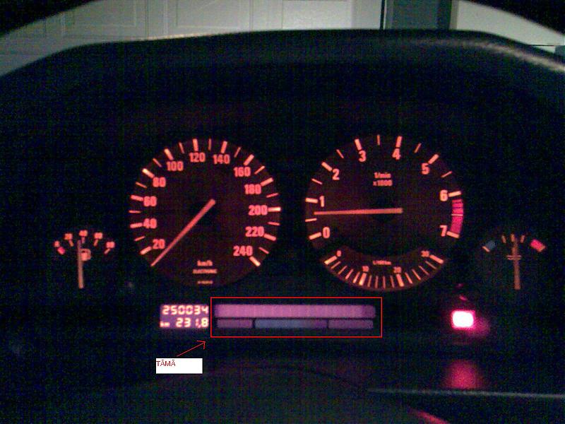

    Eli tässä kuva autoni mittaristosta: Click image for larger version
    Eli kysymys kuvassa rajatusta "infonäytöstä". Kuuluuko sen olla päällä/palaa ajonaikana? Itselläni palaa satunnaisesti (en ole vielä keksinyt logiikkaa) mutta syttyy AINA kun esim. vedän käsijarrusta ajon aikana ja ilmoittaa ystävällisesti että käsijarru päällä. Eli onko muilla esiintynyt moista omissa autoissaan? Epäilen vain jotain kosketushäikkää, mutta tuntuu ihmeelliseltä kun esim. käsijarrua vedettäessä näyttö syttyy joka ikinen kerta :think Onko ideoita?
    Niin ja miksi tuota oikeasti pitäisi kutsua? ajotietokone, infonäyttö, CCM, OCM?!?!
    ps. älkää lynkatko uutta jäsentä, searchilla en aiheesta löytänyt tai sitten oli hakusanat väärät

    Ei mun autossa ainakaan tuo CC:n/OBC:n ilmoitusnäyttö ole taustavalaistu missään olosuhteissa.
    Tuossa hieman infoa aiheesta CC/OBC IV.

      Itellä -90 525:ssa kyllä on taustavalo päällä ja jos vetää käkkäristä ni ilmotus tulee ruutuun ja häviää pian. Kyseessähän on ns. CC eli Check Control joka kertoo jos jokin asia ei toimi, nesteitä on liian vähän tai vastaavaa. Kyseiselle näytölle saa ajotietokoneelta myös tietoa vilkun viiksen painikkeesta mikäli ajotietokone (OBC) löytyy autosta.

        Ei hätää. Valot kun laitat päälle, niin kuuluu(ko) piippaus? Minulla näin. Ilmoittaa low beam. (ENG kielelle vaihdett CC). Auton ostettaessa luulin, että joku polttimo palanut, mutta tullut siihen tulokseen että kertoo vain valojen olevan päällä. Käsijarru jos ajonaikana käy päällä, niin tämänkin kertoo. Oletko koittanut painaa oikeanpuoleista "tripin" eli Check Controllin nappia (Lämpömittarin vasemmalla puolella)? Sammuuko valo? Minulla ainakin sammuu. Ilmoittaa myös vähäisen pissapojan nesteen yms.
          Ei toi Low beam -varoitus kuulu asiaan, vaan siellä on jotain virityksiä/häiriöitä valokytkennöissä. Näyttöä ei voi sammuttaa muuten kuin korjaamalla vian. Ohjekirjasta löytyy kaikki keskusvalvontajärjestelmän varoitukset. Tuo käsijarruhommahan tuli jo selostettua, eli se tosiaan ilmoittaa, että käsijarru on vapautettava jos liikkeellelähtönopeus on ylitetty.
          Omassa e34 keskusvalvontajärjestelmän taustavalo on muistaakseni päällä silloin kun järjestelmässä on jokin häiriö (liian vähän pissapojannestettä tms.), muutoin se on pimeänä. Kun häiriö on päällä, niin näytön laidoilla palaa myös kolmiot.

            Hmm. Perin merkillistä. Autoa on kierretty läpi monet kerrat, eikä mistään ole polttimoa palanut. Kaikki polttimot kyllä palavat ja näyttö sammuu, kun sen kuittaa CC napilla. En sitten tiedä, mutta minun tapauksessani mitään vikaa ei ole kyllä missään huomattu.
              Onko vakiolamput ja -umpiot edessä? Oletko mitannut lampuille menevän jännitteen? Näkyykö lamppujen suunnalla ylimääräisiä johtoja?

                Aivan ja silloin tosiaan näkyy myös ne kolmiot. Viestinhän saa kutsuttua näytölle uudelleen painamalla lämpömittarin vieressä olevaa tappia silloin kun päädyissä on kolmiot.
                Tällä tarkoitin sitä ettei CC hälyytä mitään tai OBC:ltä ei ole kutsuttu mittariston inforuutuun mitään.
                  Vakiota ovat. Pitääpä mittailla ihan pirvittuillessaan.

                    Low beam = lähivalo
                    Itsellä herjasi samaa, kun oli tuossa vetässyt jotenkin oikoseen toisen etuvalon ja hajottanut polttimon.
