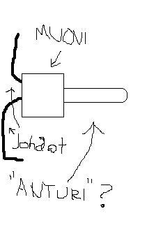

                  Auto tosin on e36 325 ´93 mutta vika sama eli ulkolämpömittari näyttää -37C.
                  Anturia etsiessä löysin tuollaisen kuin yritin kuvaan piirtää, onko oikea? Mikäli on niin en ihmettele jos ei toimi, sen verran leväperäisesti roikkui tyyliin johtojen varassa... Mikäli tuo on se etsimäni, onko suurta väliä mihin sen kiinnitän kunhan se on tukevasti?

                    no eikös se kannata laittaa siihen missä sen alkuperänen paikka on, näyttää sitte oikean lämpötilan, ku alkuperäsessä paikassa on se ilmareikä (ainaki 34:ssä) ja ei ainakaa pitäis moottorin kauheesti hohkaa sinne

                      Kiitoksia vastauksesta, tosin kysymykseni oli sen verran ympäripyöreä että tarkennetaan hiukan:
                      mikäli tuo se anturi on, se ihan oikeasti roikkuu johtojen varassa enkä näinollen tiedä missä se alkuperäinen reikä on, ilmeisesti puskurissa(ko)..?
                        Puskurissa pelkääjänpuolen jarrujen tuuletuskanavassa, keltainen pitäis olla väriltään toi anturi jos oikeen muistan..
