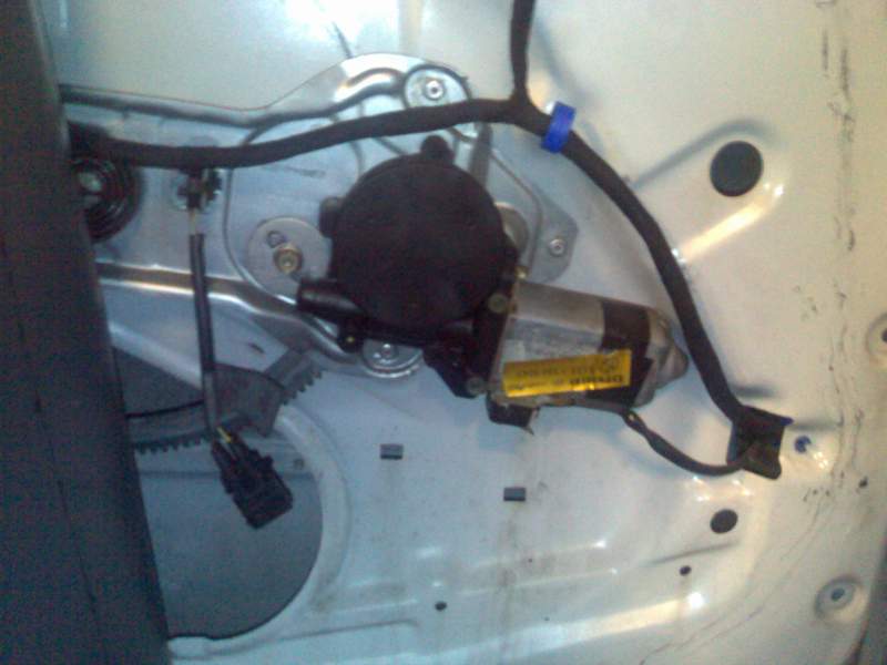

    Elikkä kyseiset kilkuttimet on autoon joskus asennettu ja ongelmana on lasien sulkeminen kun perhanat liikkuvat vain 5cm kerrallaan ylöspäin mutta alaspäin toimivat moitteetta. Olisiko se moottorien asennontunnistin?!? kytkimissäkään ei ole vikaa tekee saman esim yrittäessä sulkea ovilukosta.

    Tuli kurkattua pahvin alle ja sieltähän löytyi tälläistä. Mikä tuo johto on joka roikkuu irtonaisena? viisaammat valaiskoon.. kannattaako nuo ikkunamoottorit pistää atomeiksi? alkaa jo kypsyä kun joutuu "näpyttelemään" ikkunat kiinni....

      Toi on tuon mikrokytkimen johta joka katkaisee kun lasi tulee ylä tai ala kohtaan.

        En tiedä ton mikrokytkimen varsinaisesta tarkoituksesta, mutta tohdin epäillä että se ei toimi varsinaisena rajakytkimenä, vaan lasin vivustossa oleva muovinen toppari toimii topparina. Eli kun vivusto tulee kovaa topparia vasten, general module katkaisee virran lasinnostimen moottorilta.

          Eikös sen pitäis olla kiinni jossain..?! :think
          oli nimittäin ihan tuolla mallilla kun ton pahvin ekaa kertaa irrotin, että kyllä se toppari toimii ihan normaalisti, mutta voisiko se vaikuttaa kun ei ole kiinni että ylöspäin nostettaessa nousee vain noin 5cm kun se lasi pysähtyy ja taas pitää painella ylöspäin.. alaspäin ikkuna avautuu nätisti nappiä näpäyttämällä.

            Laita se mikrokytkin sinne niin alkaa ikkunat futaamaan!
            Nimimerkilla: Kokemusta on kyseiseta viasta.
            Eli toisin sanoen, moottorissa ei mitaan vikaa!

              Jos tuo mikrokytkin ei ole paikallaan niin ei se moduuli sitä pysäytä kuorman noustessa kuten sen pitäisi vaan vänkää sitä moottoria ja pitemmän päälle joko vaihteisto hajoaa tai moottori kärähtää.

                Ilmeisesti edellisellä omistajalla jäänyt siis vähän vaiheeseen tämä homma..
                Eli tuohon liittimeen pitäisi se mikrokytkin kiinnittää, olisiko jollain mahdollisesti kuvaa mihin tämä kytkin pitäisi laittaa kunhan sellaiset ensin jostain.. Tuohon tarkoitukseen käynee ihan perusmikrokytkin?!?

                  Ei. Tuon johdon nokassahan sulla on jo se mikrokytkin. Siitä pitäis mennä johto moduuliin.

                    Onko tämä moduuli siinä takapenkin alla kuskinpuolella ja onko näille laseille mahdollisesti vedetty jo tehtaalla valmiiksi piuhat näitä kytkimiä varten vai joutuuko vetämään itse? ja vielä jos joku osaisi sanoa mihin kohtaan boksia nämä piuhat kytketään..?

                      Kyllä siellä auton rungossa pitäisi mennä valmiit piuhat ovitolppiin asti. Tuntuu jotenkin oudolta, ettei noissa lasien johtosarjoissa olisi liitintä tuolle mikrokytkimelle. Hmm, oiskohan edellinen omistaja itse "rakennellut" noita johtosarjoja?!
                      Kyllä mä itsekin jouduin aikanaan puukottelemaan johtosarjoja, kun laitoin lasit autoon. Takaovien nostimet johtosarjoineen oli uudemmasta autosta, joten ne vaati modifiointia.

                        Eikai se auta kun lähteä noita potkupaneeleita purkamaan jos sattuisi vaikka liitintä löytymään.. nää on taas näitä "asentajia" ollu laittamassa.. tuo mikrokytkin toimii ilmeisesti siis periaattella että kytkee kun lasi auki.

                          Katot vaan ETM:stä minkä väriset johdot sinne oveen pitäis tulla ja tosiaan otat kick paneelit pois ja tarkistat sieltä ensin.

                            Voisko joku jolla saattuu olemaan toi ETM:ä vilasta että minkä väristä johtoa sille ikkunannostimen mikrokytkimelle kuuluis mennä?

                              Joutuuko tässä kohta ite asentelemaan ETM:iä kun ei searchillakaan oikeen sähkökaavioita kyseisestä..
