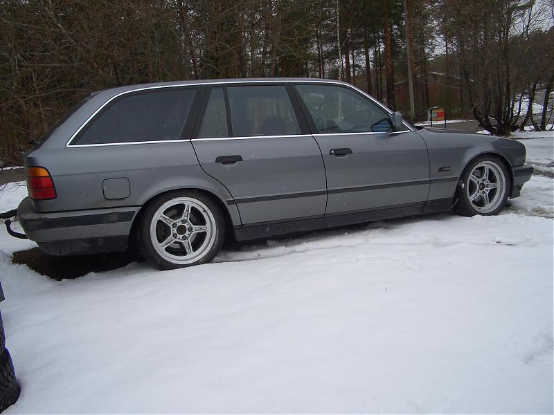

          Originally posted by gremu View Post
          heivasin e34 520 fk:n 40/40 setin alle. Takana lokarista napaan 300mm ja keulalla 370mm Rengastuksena 225/50/16. No etupäätä alemmaksi vielä
          FK:n setit tunnetusti tiputtaa takaa luvatun verran ja edestä huomattavasti vähemmän. Noita 75/40 settejäkin olen nähnyt, eikä nekään kovin matalaksi pudota, ehkä todellisuudessa jotain 50-60mm edestä. Ja sitten kun samaa settiä kaupataan melkein kaikkiin E34 malleihin, niin tottakai madallus määräytyy koneen painon mukaan. Toisaalta itsellä on supersport, että ei kannattaisi kommentoida
          Ja tuo supersportin 50/35 setti madalsi itsellä edestä ehkä sen 35 mm ja takaa 20mm. 535:ssa pudotus voi olla suurempi. Tuossa vielä kuva:
