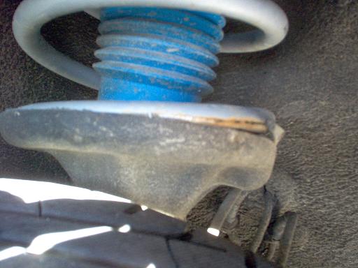

    Tällaista tälläkertaa. Elikkä n. 1000 km sitten laitttiin E34:ään uus alustasarja. Bilsteinit ja H&R:t. Pari viikkoo on nyt kuulunu sellaista kitinää aina kun ajaa töyssyyn. Ääni hävis hetkeks, kun pesin auton. Päättelin että joku paikka on "kuivana".

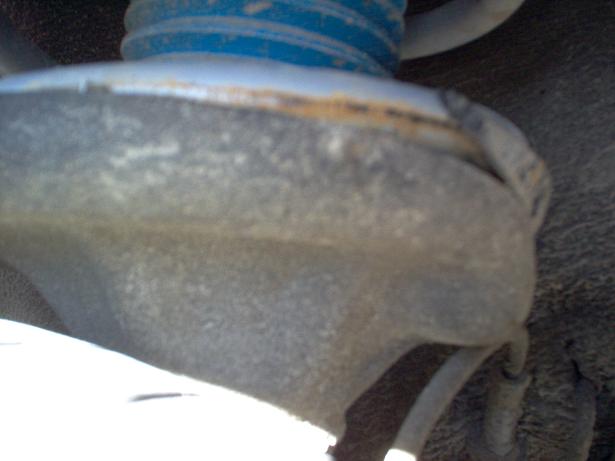

    Tänään rupesin kattelee äänilähdettä ja se löyty yllättävänki helposti. Elikkä jousilautasella oleva kumi oli revenny ja jousi hankas lautasen reunaan. Tossa pari kuvaa.
    Ongelman ydin on se että pitääks toi ny saatana purkaa koko iskari ja laittaa uus kumi vai riittäiskö joku vaseliini tai vastaava?? Lähinnä nyt ensiavuks tota vaseliinia ajattelin. Mitäs mieltä ootte??

    Saattaa olla ensiapuna mutta kyllä se taas äänen antaa ennepitkään. Voisit tietysti kokeilla puristaa sitä jousta kasaan puristimilla ja laittaa sen kumin tai uutta kumia sinne lautaselle. Voi kestää pitempään kuin vaseliinit.:think :think

      Onnistuuks toi puristaminen ilman että joutuis irrottaa koko pakettia??? Eli keula ilmaan ja rengas veke???

        Pitäs onnistua, joskus vaihdettu iskarit samalla periaatteella.
            Olen varmaankin useta kymmeniä kertoja maininnut noiden kumien tarkistuksesta jousienvaihdon yhteydessä joten...

                Noniin tänään tossa rupesin tutkii asiaa ja tulin siihen lopputulokseen että joutuu kyllä irroittaa koko iskarihässäkän. Nyt sitten pitäis tietää että meneekö iskarin irrotuksessa aurauskulmat vituilleen?? Just viikko sitte säädetty ja ei vi..u vittis maksaa taas 70€ säädöstä .

                  Ei kait siinä mene. jos samat siis takaisin laitat. Iskareitten irrottaminenhan on mukavaa hommaa (itsekkin pääsen taas vaihteeksi tässä kuukauden sisällä tekemään samaa). Mutta eikö muka onnistu sillä tavalla, että nostat auton ilmaan ja puristat jousen tarpeeksi kasaan? Sitten kun jousi heiluu, niin sujautat vanhan kumin poies ja uuden tilalle. Hyvät jousipuristimet kun hommaat, niin pitäis onnistua.

                    hmm... Kelasin että se iskarihan on siinä jousen keskellä ja toi kumihan on yhtenäinen rinkula. Sen varmaan joutuis poikkaseen, vai oonks mä ihan pihalla??? Oon ymmärtäny että silloin kun tota kasataan niin toi kumi laitetaan ensimmäiseks???

                      Ei sitä koko tolppaa tarvitse irroittaa jos ne kumit vaihtaa. Tolppa mahtuu kääntymään ulos lokarin sisältä kun etupää on pukkien päällä.
                      Koiranluun joutuu irroittamaan jommasta kummasta päästä samoin kun alatukivarren ja reaktiotangon läpipultit joutuu löysäämään. ABS:n anturinjohto täytyy irrottaa, äläkä riko jarruletkua.
                      Jousen tietty joutuu ottamaan pois.

                          Tässä oli hyvät ohjeet. Kiitti leka!!! Elikkä tossa nyt sit kanattaa vaihtaa ne yläpään kumit kanssa, kun niiden kunnostakaan ei oo mitään tietoa.
                          edit: Tässä on toi aikaisempi juttu tosta mun aslustan asentelusta. http://www.btcf.fi/forum/showthread.php?t=99180 Eli sihenhän on siis nyt vaihdettu toisen malliset yläpään laakerit. Oem näyttää niille erillaisen kumin tonne ylös:
                          vanha http://bmwfans.info/original/images/3518_p.png osa 9
                          uusi http://bmwfans.info/original/images/54803_p.png osa 8
                          Eli toi kans pitäis vaihtaa tohon oikeen malliseen.
