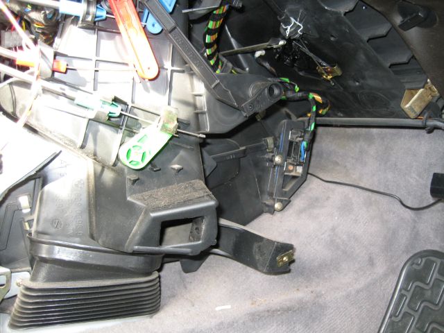

                          Näistä puheista innostuneena aloin vaihtamaan suodinta omaan 5/92 e34seen, jossa ei kylläkään ole minkäänlaista ilmastointia. Noh löyty kuvan mukaiset näkymät, eli ei paikkaa suotimelle :( Auto on vielä Saksasta uitettu. Jotain kyllä etukäteen kieli se, että etujalkatilan lämmitysrööri on autossa tuollainen kuvassa näkyvä nysä. Ilmakanavaa joka useissa ohjeissa neuvotaan ensin poistamaan ei ole ollenkaan.
                          E34 525
