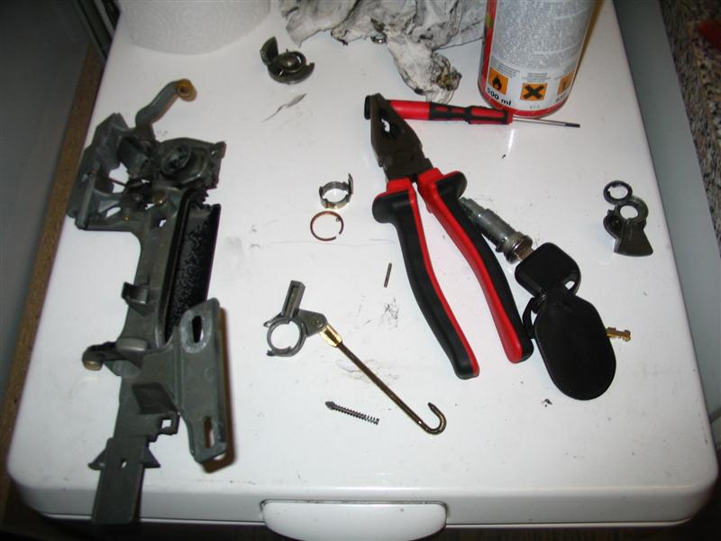

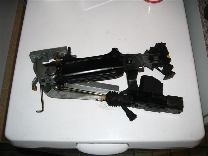

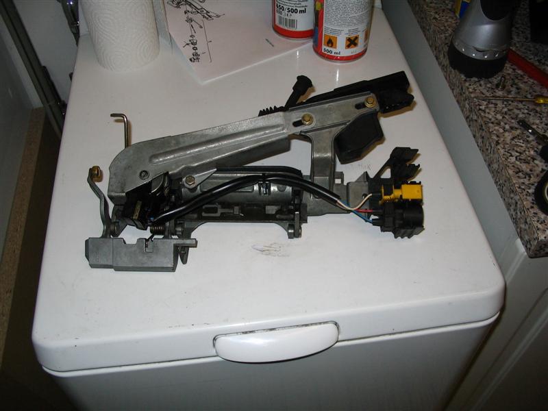

      Hantin puolelle tein kyseisen operaation, irroitin kahvan jossa on lukkopesä kiinni ja putsasin sekä rasvasin paikat hyvin. Tuntuu toimivan todella sulavasti. Pitäisi itekkin tehdän kuskinpuolelle sama kun on aika kankea vaikkei olis ees pakkasta.
      Mutta senverran voin kertoa että homma lähtee liikkeelle oviverhoilun purkamisella. Sitten irrotetaan oven ulkopuolella oleva kahvan kehys liikuttamalla oven sisällä olevaa lukituslevyä oven päädyssä olevasta reiästä, tähän löytyy monia sivuja missä hyvät kuvat. Tämän jälkeen kahvan kehyksen alta paljastuu yks ruuvi sekä lukkopesän ympärillä oleva lukitusmutteri, ne auki ja sitten kannattaa oven sisäpuolelta irroittaa sähköliittimet jotka menee kahvasysteemille. Tosiaan kahva, lukkopesä sekä moottori oli samassa palikassa kiinni. Ja tuosta systeemistä pitää irroittaa se tanko joka menee tuohon oven lukitus salpaan. Kahvasysteemin ulos ottamista oven sisältä helpottaa kovasti jos irroittaa eka systeemin päällä olevan peltilevyn, toinen pää on kiinni moottorin toisen ruuvin alla ja toinen erillisellä pultilla, näin se ei ota ikkunan ohjauslistaan kiinni ja asetelma tulee helpommin ulos. Ohessa pari kuvaa hantin puolen lukkosysteemistä havainnollistamassa asetelman ulkonäköä. Kuskin puolella on käsittääkseni senverran eroa että siellä on mikrokytkin joka haistelee kun kahvaa nostetaan, sekä myös lukkolämmitys mahdollisesti.
      Jumiutuminen johtuu lähinnä lukkopesän perässä olevasta mekaniikasta sekä itse lukkopesän sisällä olevasta paskasta. Itse purin kaikki, myös lukkopesän irti, kannattaa katsoa todella tarkkaan miten kaikki osat on kiinni ja ottaa vaikka kuvia ennen purkua sekä vaihe vaiheelta. Itse tappelin pitkään kun oli päälimmäinen osa vääräs asennossa mistä lähtee tanko moottorille, ei vetänyt ovea lukkoon vaikka liikkuikin vähän. Muuta huomionarvoista lienee katsoa että kahvalta tuleva avausvipu menee oikeaan uraan, näkee varmaan parhaiten siitä oven päädyssä olevasta reiästä. Se avausvipu on tuossa kuvissakin näkyvä pieni pyöree rulla. Itse käytien osien voitelussa CRC:n semmosta valkosessa pikkutuubissa vihreillä logoilla olevaa rasvaa, tarkoitettu ilmeisesti joihinkin niveliin ja vastaaviin. Itse aine oli harmaata ja hyvin saman oloista kuin lukossa jo alunperin ollut. Ja erittäin hyvin on tähänasti toiminut.
      Toivottavasti oli edes jotain apua, joku muu saa täydentää parempien kuvien kanssa.

        kiitos kuvista ja ohjeista.tota palikkaa jo kattelinkin kun oli se ovipahvi auki mut loppu aika kesken täytyy taas ottaa se auki ja purkaa kun sais auton talliin

              Joo hyvät ohjeet on.
              Homman kerran tehneenä sanoisin ettei vaikeaa. Kannattaa tosiaan olla tarkkana purkaessa, ottaa osat "varovasti irti". Purkaessa avainpesän mekanismin sokka, jolla koko avainpesän paketti oli kasassa, oli hieman haasteellinen.
              Ja mm. sokan irtoton jälkeen irtoavaa härpäkettä josta lähtee lukolle ja moottorille vivut ei kannata purkaa pienemmiksi palasiksi.
              Itse avainpesä (kun kaikki muut on jo purettu mitä irti saa) lähtee irti kun avaimen työntää reikään pohjaan asti, ja vetää ulospäin niin lähtee avainpesä mukana.
              Kasatessa yhen jousen joutuu virittämään (joka palauttaa lukkopesän aina perusasentoon), muttei paha sauma, onnistui itellä ruuvarilla ehkä kymmenenellä yrittämällä.
