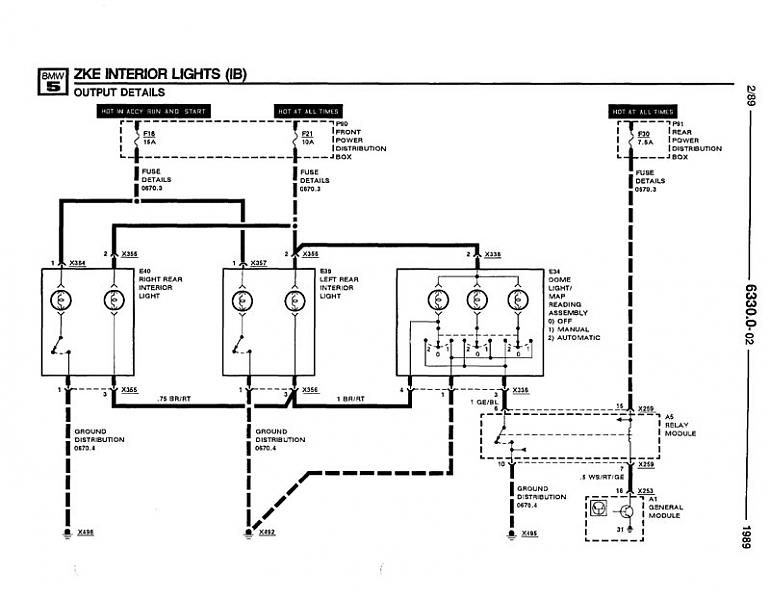

            kahtelin noita kytkiksiä,onkoha tossa sitä zke systeemiä??jos ei sitä oo niin virranha pitäs tulla valoille suoraan sulakkeelta..vai?

                tuo releen paikka vaa arvelluttaa.ei noista kaavioista oikeen saa selvää mille se on :think

                          kävinpä joutessani mittailemassa systeemejä,lamput on ehjiä,katottu ihan vastus mittarilla.sisä takavaloon tuli virta,mutta maadotus puuttuu,johon ku laittaa valon - johosta auton runkoon häviää + virta sieltä?eteen tuli virtaa n.4v välillä.
                          johot ja liitokset varmaan ehjät.kokeiltiin silleen että akkulaturilla laitettiin virta ja maa sisä takavalolta = eessä sytty ne sisävalot.
                          oisko sitte jompi kumpi zke boksi viallinen.. :think
                          pitäskös kaikkien lamppujen olla ehjiä,toinen takavaloista on rikki..
                          tarviikos tuon systeemin saaha sieltä kuskinpuolen kahvalta jotain virtoja,että jos on siellä siinä mikrokytkimessä vikaa niin ei pelaa koko systmeemi?

                            Kytkiksen mukaan näyttää siltä, että virrat valoille tulee vasemman takavalon kautta ja siellä pitäisi olla jatkuva +12v, joka tulee suoraan sulakeboksilta edessä. Eli tsekkaa ensin ne vasemman takavalon liittimet ja piuhat, ehkä olisi hyvä ottaa koko C-tolpan sisustuspaneeli pois niin näkee paremmin. Sieltähän löytyy sitten myös antennivahvistinkin, et älä säikähdä.
                            Maadoituspiste x492 on takapenkin alla.

                              pitää huomenissa kahtoo..mut jos siellä on vaa johtoliitos niin se lienee kunnossa,koska erillisellä virralla etuvalot syttyy,kun virtaa laittaa noista takavalojen johoista.
                              ja nuo sisävalot on maa-ohjatut??
