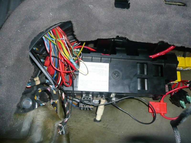

      Mikäköhän lienee tollanen mustaboksi vasemman takapenkin alla?
      Sieltä vähän tulin tuoksuja vielä ja sulakerasia oli sulanut, jossa oli kaksi 30a sulaketta.

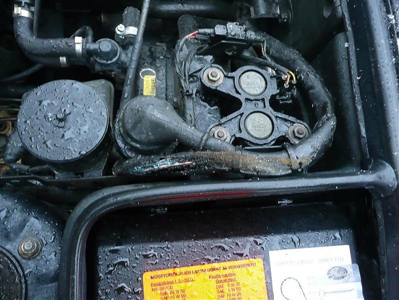

          Ylemmässä kuvassa olevat johdot, löytyivät sulaneina sen jälkeen, kun auto sammui ja sähkö jatkoivat temppuiluaan. Mm. starttimoottori starttasi itsekseen, sekä pyyhkijät ja pissapoika ampui omiaan.
          Mistä voi johtua johtojen sulaminen?
          Alemmassa kuvassa olevasta johtonipusta löytyi sulaneita johtoja, jotka on korjattu.
          Mitä nämä mustat boxit tekevät alemmassa kuvassa?

            nuo takapenkin alla oleva boksit ovat nimeltään RM = relay module sekä GM = general module ja ne ohjaavat valoja lukuun ottamatta lähes kaikkia korin sähkövarusteita mm. pyyhkijät + pesurit, sisävalot, keskuslukitus, sähköikkunat. RM sisältää laitteita ohjaavat/käyttävät releet ja GM sisältää niinsanotun "älyn" joka taas ohjaa RM :ää.
            esim: kuski painaa nappia A ---> käsky välittyy GM :ään joka antaa tietylle releelle RM :ssä käskyn vetää jonka seurauksena haluttu laite toimii.
            kannattaa search :lla hakea ETM tai ladata se itselle netistä niin helpottaa vianhakua kummasti.

                  Mitäköhän nämä kaksi pyöreätä laatikkoa tuossa sulaneiden johtojen vieressä ovat? Johtojen sulaminen on alkanut luultavasti vasemmanpuoleisesta laatikosta..
                    " pyöreätä laatikkoa ? "
                    jos tarkoitat sulamiskohdan yläpuolella oikealla olevia 2 kpl muovikehyksessä olevia osia, niin ne ovat vesiventtiilit joilla säädellään vasemman ja oikeanpuoleista sisälämpötilaa.
                    • Alkaline
                      • Jan 2008
                      • 8
                      Siis noi kaksi pyöreätä laatikkoa mihin menee sähköjohtoja.
                      • armageddon
                        • May 2007
                        • 443
                        • Kokkola
                        aine vierekkäiset konehuoneen puolella, muvikehyksessä kax metallista ne on vesi venttiilejä. mut noista sun ongelmista päätellen vika olisi mun mielestä kii siitä boxista joka on takapenkin alla oliko se ny joku releiden ohjaus tai jotai sinne päin...:think ja mikä toi ku on keltainen ja keltvihreä liitetty (selvästikin jonku oma tekele) kutiste sukalla yhteen karvaan?en sano et syy o siin ihan mielenkiinosta vaan

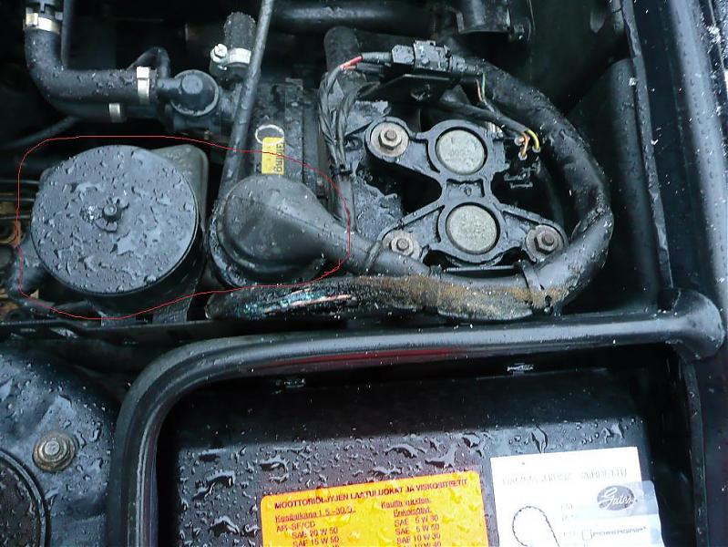

                          ompas vaikea paikkallistaa noi laatikot. Muokkasin kuvaan punaisen ympyrän, josta selviää mitä laatíkoita tarkoitan...
                          • Laakeri
                            • Apr 2005
                            • 982
                            • Rovaniemi
                            vasemmanpuoleinen kuvassa on diagnostiikkapistoke ja oikeanpuoleinen moottorin johtosarjan liitos korin johtosarjaan.
