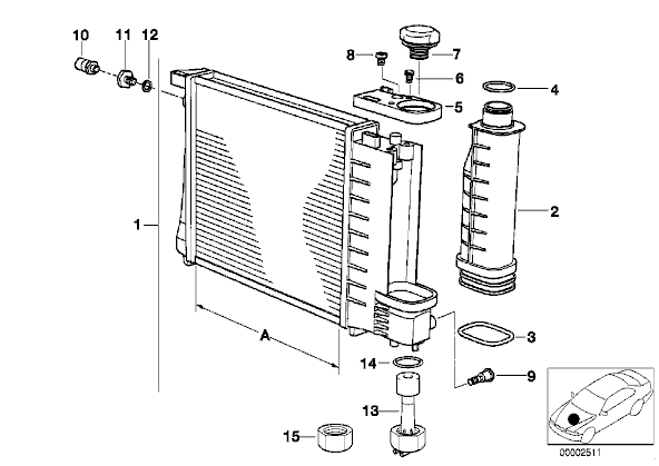

    Mistä ihmeen kohtaa jäähdytin todennäköisesti vuotaa? Kun moottori on käynnissä, niin höyryä tupruttaa kun moottori on lämmin kohtalaisesti ylipainesäiliön vierestä. Sitä höyryä menee vähän joka paikkaan, hihnat alkaa kitisemään yms. :think

    Yleensä noista jäähdyttimistä hajoo sen grillin ja säiliön liitos. uus maksaa sen 160€ kl-varaosissa. Ite vaihoin kanssa vuos takaperin ja ei ollu paha rasti, ilmaus sen sijaan oli hakusessa, mutta foorumilta löytyy kyllä pätevät ilmaus ohjeet.

      En ole vielä ehtinyt vaihtamaan jäähdytintä. Mutta mutta... Voisiko olla mahdollista, että jäähdytin on ehjä, mutta paisuntasäiliön liitokset vuotavat? Ts. tiivisteet? Höyryttää kunnolla nro. 5 ja 2 välistä. Miten paisuntasäiliö on kiinni jäähdyttimessä yläpuolelta, onko sen tarkoitus heilua aavistuksen paikallaan?

        Kyllä sen vissiin ihan kunnolla pitäsi olla kiinni, eli ei mitään heilumista. Mulla oli kanssa tossa sigun ex 316:ssa kanssa samaa ongelmaa ja silloin yritin korjaa niillä mömmöillä ja ei tullu muuta kuin sanomista.
        Kannattaa suosiolla uusia koko jäähdytin. Eipähän tuu mitään lisäkomplikaatioita
