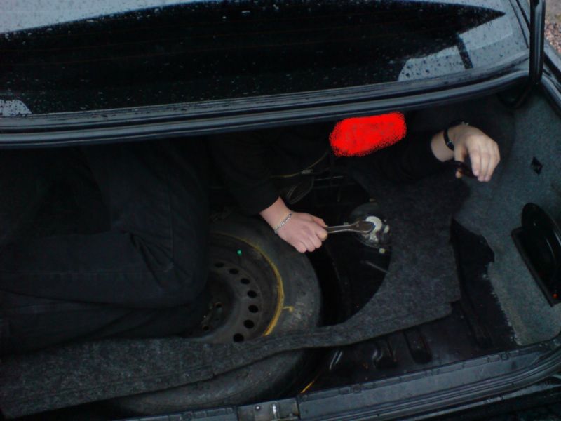

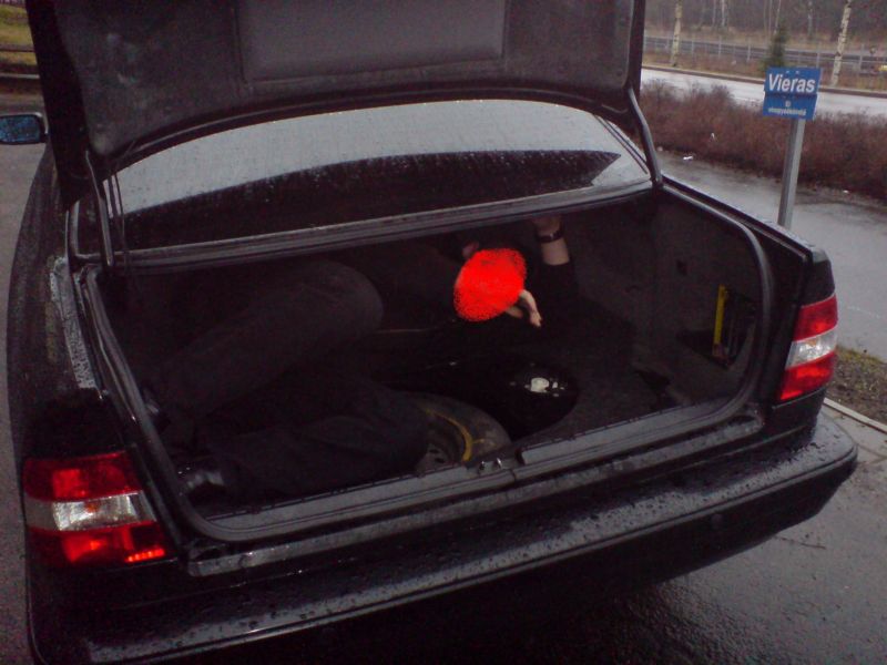

                          No, koputtelu bensapumpun kohdille takakontissa näytti herättävän pumpun aina sekunniksi tai pariksi joten ei muuta kuin pikkubroidi konttiin hakkaamaan tahtia ja autolla pajalle (katso kuvat).
                          Siinä missä kohdin pumppu on tankissa, oli tankin pohjassa läjä metallilastua. (liekö pumpusta vai muusta, esim bensapistoolista tankatessa irronnutta)
                          Pumppu vaihtoon ja ainakin himaan asti pääsin ilman yhtään nykäystä. Ja broidi istui apparin paikalla tällä kertaa. Hiukan joutui patentoimaan pumpun suodattimen kanssa koska vanha suodatin ei sopinut uuteen pumppuun. Toivottavasti sopiva löytyy liikkeestä helposti.
