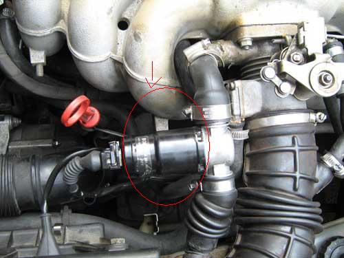

    E34 520i vm.89 Osien tunnistusta
    Heip.
    Minkäs niminen mahtaa olla kuvassa oleva osa? Olivat meinanneet oulussa, että tossa osassa on vika kun ei oikein käy tyhjäkäyntiä.

    Originally posted by Biimer_90 View Post
    Heip.
    Tyhjäkäyntimoottori
    http://www.realoem.com/bmw/showparts...92&hg=13&fg=15
    nro.3

      Jep, kiitos vastauksesta.
      EDIT: Sen verran vielä että mistähän tommosen mahtaa löytää täältä suomen maalta?

        Kannattaa ensin kokeilla puhdistaa se, esim. jarrusprayllä.

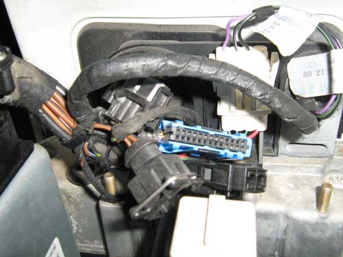

          No nyt ei kyllä enään liity samaan. Mutta eikös tuo ole sillä Motronic ruiskulla? mistähän mahdan löytää sen box:in?:think ( kauhee tumpelo kun olen )

            Ainakin m50 -koneisessa on apukuskin puolella konehuoneessa, edessä mustassa boksissa, aukee 4 ruuvilla.
              ok. Täytyy käydä kattoon.
              E: Onko ihan normaalia että on noita pistokkeita ylimääräisenä tuolla??

                Originally posted by penari View Post
                Eikä ole, vaan lisäilmaluisti/tyhjäkäyntiventtiili. Eivaan sama kalikka, rakkaalla lapsella on monta nimeä.
                Laitetaanko taas se kuva... E32:sta, mutta pitää kyllä paikkansa.
                BTW: FAQ:sta löytyy jokaisen vuosimallin E34:n ETM:t joista selviää lähes kaikkien ECE-mallien komponenttien sijainnit.
                On, sulla ei ole mitä todennköisimmin mm. vakkaria.
                  Heip.
                  Kumiputkien haitariosat kummallisesti rypyssä/vinossa linja ei jatku jouheasti, mitähän on tapahtunut ?
                  Lisäilmaluistin saat kl-varaosista, merkkiliikkeestä tai käytetyn btcf-myyntipalstalta...
                    No eipä ole ei. Kiitos jälleen vastauksesta.
