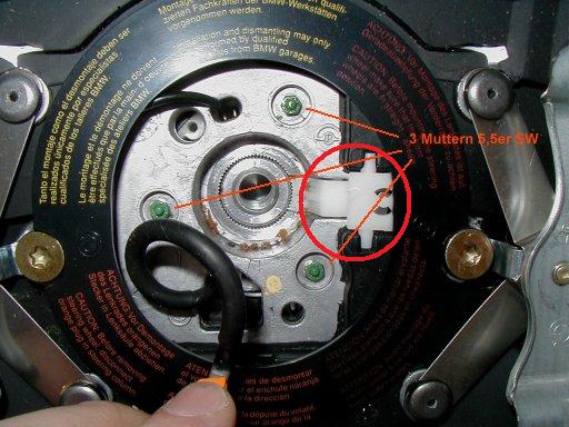

      Vika paikallistui ratissa olevaan muovi osaan joka oli lohjennut ja painui jousen vaikutuksesta ratin pohjassa olevaa osaa vasten (ympyröity kuvassa). Ei äkkiseltään selvinnyt mikä tuon osan tarkoitus on.
