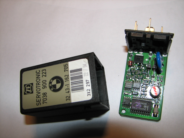

          Noniin, olen näköjään puusilmä. Etsin kokoajan tuon kuvan kaltaista laatikkoa ja kahta keltaista liitintä. Järjestelmä nähtävästi päivittynyt jossain vaiheessa, kun sieltä löytyi tälläinen yksikkö. Click image for larger version

            Tuosta varmaan kantsii ekana mittaa diodit ja tuo päätekivi ja tarkistaa kaikki juotokset.

              Joo, ekaa kertaa itekin törmään tuonnäköiseen. Missään ei näytä olevan johdotuskuvaakaan. Tehostus on jatkuvasti täysillä, puuttuisiko nopeussignaali? :think

                Kyllä se kuulostais järkevältä. Mikäli ei skooppia satu olemaan käsillä nopeussignaalin voi tarkistaa ihan ledillä, kytkee sen nopeussignaalin ja maan väliin. Perän anturilta tulee hitaassakin ajossa senverran jännitettä että ledin pitäis vilkkua. Tai kyllä tuon voi perjaatteessa ihan yleismittarin vaihtojännite alueellakin todeta, vaikkei kovin tarkkaa mittausta saakkaan.

                    Korjaan, näyttäis sittenkin tulevan mittaristolta, mutta en tiiä onko tuo jotenkin erilaista signaalia kun suoraan perältä tuleva. Sikälimikäli tuo kuva pitää nyt paikkansa.
                    Voi tuosta jännitesyötön ja maan mitata ja myös nopeussignaalin, onko siellä ylipäätänsä mitään elämää. Mittariston nopeus toimii ilmeisesti oikein ja vakionopeudensäädin toimii mikäli semmonen autossa on?

                      Johdotus näyttää pääpiirteittäin samalta. Moduulin pohjassa on V tunnuksella varustettu liitin, se vaikuttaa olevan nopeussignaali. Tutkin noita johtojen värejä ja nekin täsmää, liitin on vaan erilainen. Nopeusmittari ja vakkari pelaa täysin.
