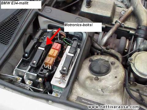

    kuullostais vähän siltä että saa liikaa bensaa...ja ohjausyksikkö on siinä repsikan puolen etu iskarin takana...Click image for larger version
