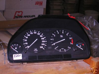

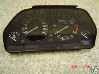

    No niin, tällä kertaa kysyisin sellaista, että sopiiko 520i M50 koneella olevan digi-mittariston (kuva 1) tilalle tämä toisen mallinen e34 digi-mittaristo (kuva 2)? Tuo cc näyttöhän ei ainakaan pelaa, mutta toimiiko kaikki muut mittarit (bensa, nopeus, kierros, lämpö, kulutus, matka). Miten eroaa liittimet yms.
    Siksi kysyn, koska näillä jälkimmäisillä mittaristoilla näyttää olevan paljon paremmin tarjontaa kun tuolla toisen mallisella.

    Noita Diesel 525 mittaristoja näyttäisi olevan suht hyvin kanssa tarjolla! Osaako joku kertoa sopiiko se 520i tilalle? Tänään kun purkasin tuota omaa mittaristoa niin huomasin, että siitähän pystyy vaihtamaan sen polttoaine mittarin tähän dieselin tilalle!
    Mutta jos joku näistä enemmän tietävä voisi laittaa faktatietoa niin en turhaan sitten haaveile noista toisista mittaristoista!
          Dieselin mittaristo ei toimi bensakoneisissa, samoin Motometer ja VDO mittaristot eivät toimi ristiin vaihtamalla.
