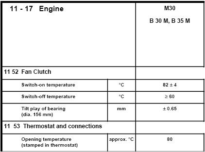

                        Joo, täytyy mitata infrapunamittarilla, kunhan ehtii. Tuulitunnelia ei ole, eikä sitä mielestäni autooni kuulu (728 '85). Ainakaan ihan normaalilämpöisenä visko ei puhalla vielä kuumaa. Mikä on muuten se lämpötila, jolla viskon pitäisi napata kunnolla kiinni ?
                        • Leka
                          • Sep 2003
                          • 7701
                          • Vilppula

                          Tuommoista näyttäis M30B30/35:ssa olevan:
