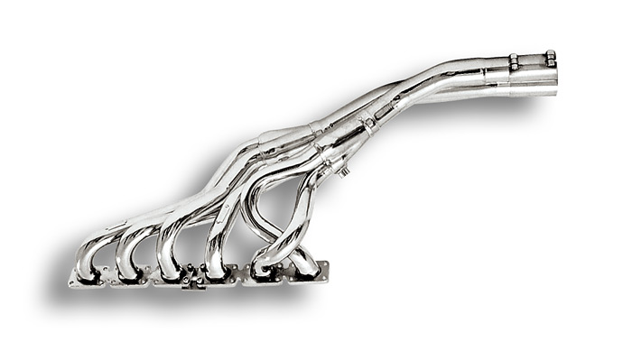

    Potilaana E34 525i -95, viriilillä M50B25tu-motilla.
    Auton katti kolahti kiveen vettyneellä mökkitiellä. Todettiin myöhemmin olevan oikeasti rikki, kun oli poissuljettu muut vaihtoehdot (imuvuodot, lambda-anturi yms päästöihin vaikuttavat) vuotuisessa päästötarkastuksessa pikkupajalla. Ajaessa katti hiukan heliseekin. No kattihan menee uusiksi, muttei hinnakkaan originaalina. Ja koska loputkin orggisputket alkaa olla ikäisekseen finaalissa. Ajatuksena olisikin uusia koko hormisto saman tien, alkaen pakosarjasta.
    Pakosarjana olisi Supersprint, näytti kuvassa laadukkaalta, pienellä hinnan erolla Marteliuksen tekemään. Alkuperäisissä valurautamöhköissä ahdas pakovirtaus.
    Uutena kattina tarvikkeena jalometallinen vapaavirtauskatti, mikä olisi hyvä ja kestävä? Entä EU-hyväksyntä tämän ikäisessä?
    Keskivaimentimena voisi olla samaten Supersprint?

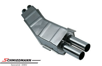

    Takavaimentimen kriteerinä on ”soiva versio”, eli bassomaista kuutosen murinaa ala- ja keskikierroksilla, muttei liian äänekäs esim. maantieajossa. Millainen sointi Supersprintin takapöntöllä, vai olisiko Eisenmannin sointi kalliimpana parempi? (kuulosti makoisalta videopätkältä; M20-padalla). Ainakin näytti rosterina kestävämpänä ja laadukkaalta. Tarkoituksena saada hyvin hengittävä paketti, muttei aivan halvimmista osista, järkevällä laatu/hintatasolla ja äänienkin puolesta nautinnollista ajamisen iloa.
    Millaisia toteutuksia ja käytännön kokemuksia M50B25 vanos-valurautapadan pakoputkiston sporttaamiseksi?
    Supersprintin dynottamana: (lainaus em. sivustolta)
    - Manifold 785501
    - Centre exhaust 782803
    - Rear exhaust 782806, miten Eisenmann vaikuttaisi?

    Kevään edetessä taasen saatu pakohormistoprojekti etenemään. Alustava tilaus jätetty Marteliukselle. Pakosarja löytyy valmiina aihiona, jatkoksi tulee jalometallinen vapaavirtauskatti, keskivaimennin putkistoineen tehdään räätälintyönä. Ja pisteenä iin päälle tulee Eisenmannin Sport-takavaimennin, josta jätetty tilaus. Toimitukseen meneekin sitteen aikaa, kun tekevät vasta tilauksen saatuaan. Rahaakin palaa ihan kivasti, muttei harmita. Ei niitä saa hautaankaan mukaan!
    Suhteellisen pieni hinnanero kokonaisuutena verrattuna originaalikattiin ja -putkistoon, jonka hintaa en halua edes tietää.

      Käytössä kuultua: Eisenmannin soittorasia kumisee bassomaisen kauniisti ala- ja keskikierroksilla, mörinä korostuu vedättäessä matalilla kiekoilla, esim. mäkeen noustessa ja liikennevaloista lähdettäessä. Matka-ajossa ei sitten juurikaan kuulu sisälle meluna. Racea kuulostellessa olisi siinä samanlaiset saundit kovemmalla äänenpaineella, mutta en ole kuullut livenä. Verrokkina oli Youtuben äänipätkä Racesta. Tuntui myös, että voimaa ja etenkin vääntöä olisi tullut lisää. Ainakin koneen kierrosherkkyys ja veto-ominaisuudet paranivat selkeästi kulutuksen hieman pienentyessä ja lisäten ajettavuuden iloa!

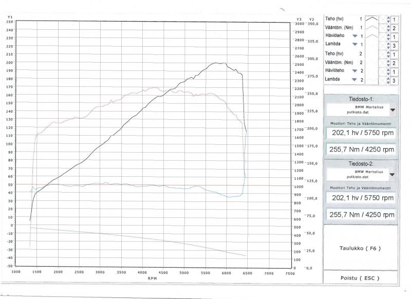

                            Pakoputkistoprojekti on nyt sitten valmis ja uudet teho- ja vääntömomenttiarvot mitattu. Käytännön elämässä ja ajossa tullut havaittua: Eisenmannin myötä pakoäänet parantuneet kuutoskoneelle ominaiselle murinalle. Ala- ja keskikierroksilla murahtelee bassomaisesti kumisten. Kierroslukualueen viimeisen neljänneksellä on jo kireää sointia. Matka-ajossa ei juurikaan kuulu häiritsevästi. Lukuarvoina ei hirveästi tullut lisää voimaa, mutta koneen veto-ominaisuudet keskialueella tuntuvat parantuneen sitäkin enemmän täyteläisemmän väännön ansiosta ja parantuneena ajamisen mukavuutena. Muutoinkin koneen luonne pääsee paremmin esille ilman hengenahdistuksia kun on tarvetta hetkellisesti kovemmille suorituksille.
                            Dynotuksessa mitattiin tehon ja väännön ohessa seoksen arvoa läpi kierrosalueen (punainen viiva lukuarvolla 1000 = Lambda-arvo 1). Näin varmistettiin riittävä seosarvo aivan ylärajoille, eikä jäänyt mitään arvailujen varaan. Seosarvo putoaa 4500 rpm:llä arvoon 0,90 ja 6000 rpm:llä arvoon 0,85. Eli A Saarisen mukaan oikein hyvät arvot. Paineenrajoittimelle ei tehty mitään, kun ei ollut tarvetta, vaikka hänellä oli ollut tähänkin konsti olemassa. Ei välttämättä tälle koneelle enää järkevä muutos, kulutus olisi noussut tehon vain kasvaessa nimellisesti. Tämäkin seikka on mietitty loppuun asti tehtaalla.
                            Lieneekin helppo tehdä sellainen johtopäätös, että Münchenin insinöörit ovat tehneet hyvin kotiläksynsä ja siten tehneet M50-sarjan moottorin valmiiksi asti, kuten täälläkin on todettu, esim. toisessa topicissa: M50B25 viritys-viestiketjussa. Pakosarjan vaihtamisella saatiin lisää piilevää voimaa pois pakovastukselta kampiakselille ja hyötysuhdetta parannettua. Ympäristöteko tämäkin!
                            Toisaalta epäilen, että saadaanko huomattavasti lisää voimaa pelkällä ohjelmistoa muokkaamalla ja suuttimien vaihdolla. Vaiko millä tavalla sitten saadaan vaikkapa se 220 hv ja 300 Nm. Arvailujen sijaan toivoisin suoraa näyttöä mitattuina arvoina ja tarkkoine kuvauksineen tehdyistä muutoksista, ihan vaan mielenkiinnosta.
