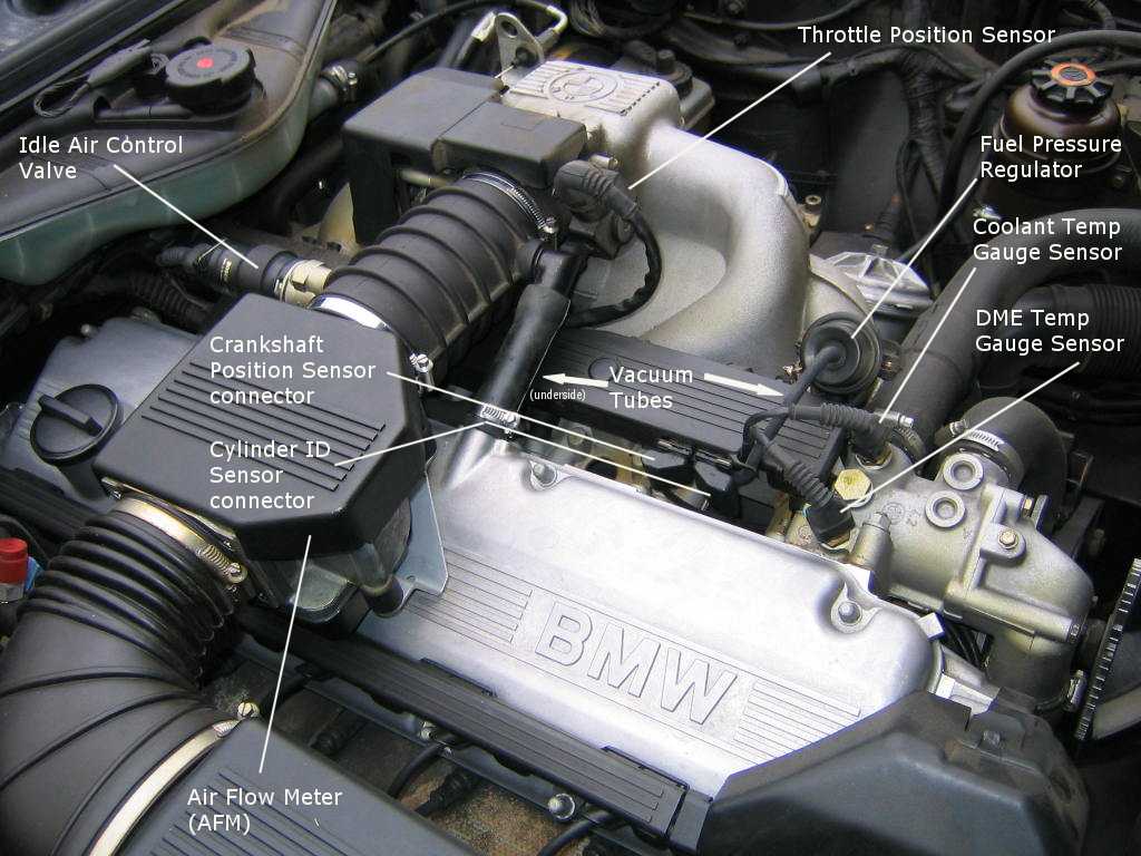

                  Kurkkaa se bensa pumppu.. Samalla kannattaa tarkastaa sen rele..
                  Se on tuon näköinen kuin alla olevassa kuvassa.. Löytyy suutin tukin läheisyydestä..

                    Kiitoksia, kyllä tuo paineensäädin sitten suht' helpossa paikassa on. Tiedä sitten mitä kustantaisi vaihtaa. Mutta en tuota ole vaihtamassa, ennen kuin pumppu on varmistettu.
