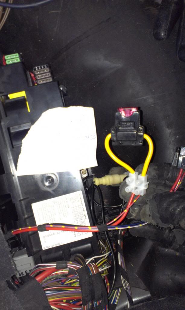

          eipä tuosta faqsta nyt saa selvää että pitäskö se liitin olla siellä missä kohtaa tarkalleen, koska en löydä sitä millään. tietokoneen taakse tulee paksu johtonippu, mutta virtaa ei...

          • Haggis
            • 1571
            • Wackyland
            Takapenkin alla pitää tehdä yksi pieni kytkentä jolla saa virrat. Voin käydä ottaan kytkennästä kuvan jos tarvii.

              • Haggis
                • 1571
                • Wackyland
                Kytkentä kuva takapenkin alta millä sai virrat isoon obc:hen.
                Kuva vm.91 autosta jossa alunperin pieni obc.
                Eli penkin alta pitäisi löytyä irrallinen 4-napainen liitin kuvassa näkyvien johto värein. Siitä pitää yhdistää paksu punainen johto ruskealla raidalla ja punainen/oranssi/keltapisteinen johto 10A sulakkeella.
                OMALLA VASTUULLA SITTEN!
