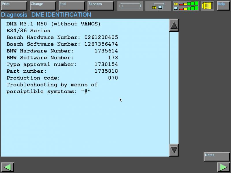

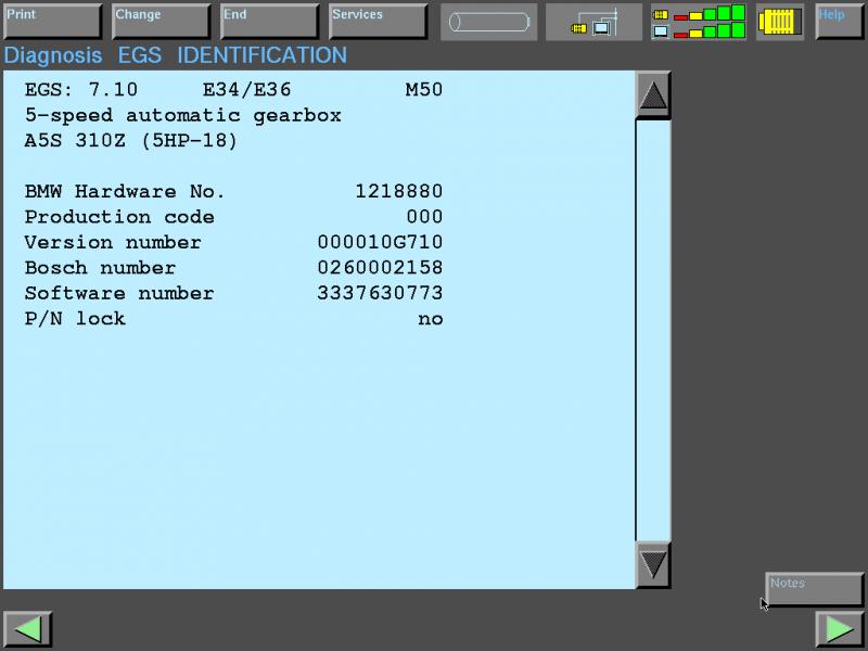

                    Palataanpas pitkästä aikaa tähän aiheeseen. Bemu seisonnassa ja tullut puuhasteltua sen kanssa ihan kaikkea muuta. Nyt viimein sain tee-se-itse ADS interfacen väkerrettyä valmiiksi (neljäs yritys kytkennässä + piirilevyssä tuotti täydellistä tulosta), sain läppärin josta löytyy oikea sarjaportti, sekä INPA+DIS paketti (tietty TIS+WDS) saatu viriteltyä iskuun. Eli täydellinen bmw-räpellys läppäri laitteistoineen nyt käyttökunnossa vanhempiin ADS härveleihin.
                    Nojoo, siis vikakoodit ulkona. Kuva puhukoot puolestaan:
                    DME Vikakoodit
                    EGS Vikakoodit (huomautus EGS:n vikakoodista)
                    DME:n vikakoodit 12 (kaasuläppä) ja 41 (MAF) ovat virheellisiä, koodit johtuvat kun irrottelin kyseisten palikoiden johdot paikantaessani vikaa (tai mistä sitä tietää...). Happianturin vikailmoitus on todennäköisesti myöskin virheellinen, muistaakseni jossainvaiheessa kevättä kokeilin ilman lambdaakin käyttää autoa.
                    Pitää nollata koodit ja ensialkuun kokeilla käyttää auto lämpöiseksi ja tarkkailla anturidatoja + koodeja. Jos ei tyhjäkäynti vielä vikaa kerro niin päiväksi siirtolaput niin siinähän ne tulee. Jos viikonloppuna ehtisi.
                    Näillä näkymin te olitte oikeassa, eli nokan anturi on pahin syyllinen. Pitää jossainvaiheessa se vaihtaa uuteen, tuskin nyt vielä lähiaikoina kun ihan muuta prokkista menossa. Kiitoksia avusta, jatkan tänne ongelmasta raportointia sitämukaa kun vikaa jaksetaan/ehditään tutkimaan.
                    Liitteenä DIS:in kertomat tiedot biimerini DME:stä ja EGS:stä.

                      Tyhjensin vikakoodit ja käytin auton kuumaksi pihassa ja heitin korttelin ympäri lyhyen lenkin. Vikakoodeja ei silti DME:n muistiin tullut ainuttakaan, vaikka moottori kävi kuten ennenkin, eli lämmettyään täristää perhanasti, pörpöttää ja käy erittäin epätasaisesti. DIS:illä lueskelin DME:n kertomia anturitietoja, eikä tuossa pihalla (huonosti) tyhjäkäydessä siinä ainakaan näkynyt mitään omituisenoloisia arvoja.
                      Vaikuttaako lambda tyhjäkäyntiin? Ymmärrykseni mukaan lambdan pitäisi potkia eculle säätöjä vasta kovemmilla kierroksilla/ajossa? Sillä putkihan tässä on vuotanut jo jonkinaikaa, jostain katalysaattorin nurkilta (en ole varma ennen vai jälkeen). Alkoi epäilyttämään, että vääristääkö tämä vuoto lambda-arvoja niin paljon, että se sekoittaa koneen käyntiä. Tyhjäkäynnillä lambda näytti 0,412V. Ajossa vähän vaikea tarkistaa, sillä pistokehan on konepellin alla. Nokan anturia pitäisi vielä oskilloskoopilla mittailla, josko sielä olisi vikaa.
                      Sehän on jo aiemmin todettu, että vaihteistossa ei mitään vikaa ole, vaan vika johtuu huonosti käyvästä moottorista. Eli moottori pitäisi nyt saada käyttäytymään niinkuin kutoskoneen kuulukin.
