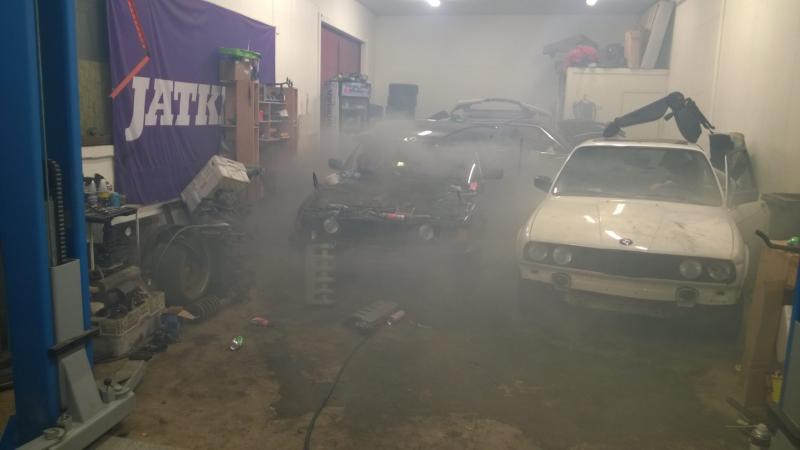

    Eli ostin tuommoisen "kansivikaisen" josta oli nokka-akseli väännetty aivan kieroon. Hommasin uuden kannen ja lyötiin motti kasaan mutta nyt savuttaa tyhjäkäynnillä niin että halli on minuutin päästä täynnä savua.
    Tyhjäkäyntiä on muutenkin helvetin vaikea saada kohdilleen, jos saa käymään tasaisesti niin sammuu heti kun laittaa vaihteen päälle (automaatti). Kun hammeroi pumpun kantta hieman lisää niin alkaa humppaus ja pääsee liikkeelle mutta vetoja ei ole yhtään. Kone käy kaiken lisäksi niin kuumana ettei edes pakoputken päähän voi pienen ajan kuluttua koskea. Tyhjäkäynnillä lämmöt pysyy kurissa mutta 200m ajon jälkeen lämmöt nousi punaiselle ja meinasi hieman keitellä
    Syöttöpumppu tsekattu heittokellolla ja kantta hammeroitu suuntaan ja toiseen. Ykkosen suutin kuplii hieman mutta ei pitäisi vaikuttaa noin? Voiko kulunut määräsäädin aiheuttaa tuon? Vai pumpun ajoitus 180 astetta pielessä?
    Tässä vielä kuva lyhyen käyttämisen jälkeen:
      Apuva?

        Kai kansi on varmaan suora?? Ja akselin uusit:think
          Kyllä vanha paska heitettiin mäkeen ja toimivasta koneesta toi "uus" kansi.
