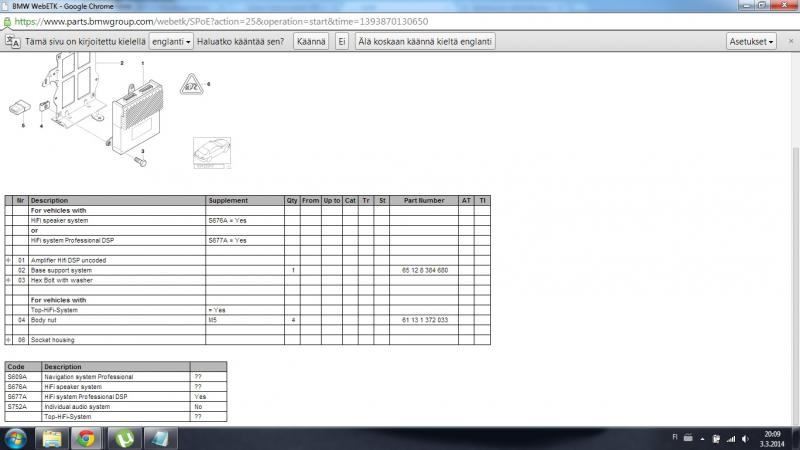

              Siis sinne pitäisi laittaa normaali autoon tarkoitettu vahvistin ja jakosuotimet jokaisella elementille/uudet kaiutinsarjat yms. Tuo DSP-vahvistin toimii i-väylällä ja kun se ei saa yhteyttä alkuperäiseen radioon, mykistyy sen äänet. Ja vaikka sen saisi päälle, niin äänenvoimakkuuskin säätyy väylän kautta.
              Auton varustelistalta voit varmistaa mikä vahvistin siinä on, se onnistuu netissä VIN-koodilla http://www.btcf.fi/forum/showthread.php?t=231905.
              Myöskin vahvistinta katsomalla se selviää. Ja myös jos autossa (sedan-mallissa) on hattuhyllyn alla subbarilaatikko, niin sitten on DSP.

                Elikkäs näyttäis siltä, että on DSP systeemi bemarissa.
                Ja ilmeisesti uutta vahvistinta pitäs alkaa hommaamaan?

                  Eli sinulla on tuon WebETK:n Options valikossa olevassa varustelistassa S677A varuste = DSP? Näkyy se toki tuossa liitekuvassa, mutta varmistan nyt vielä.
                  Jos tosiaan haluat vaihtaa soittimen, niin sitten tuossa tapauksessa pitää rakentaa koko systeemi uusiksi. Eli 3-5 kanavainen vahvistin ja uudet kaiutinsarjat joissa on jakosuotimet. Alkuperäisissä elementeissä ei ole jakosuotimia, ne on suodatettu tuon DSP-vahvistimen sisällä. Eli et voi suoraa kytkeä niihin toista vahvistinta, diskantit ja keskiäänet palaa.
                  Helpompi ratkaisu voisi olla korjata/vaihtaa se alkuperäinen soitin... Siis mikäli se vika on siinä eikä vahvistimessa.
