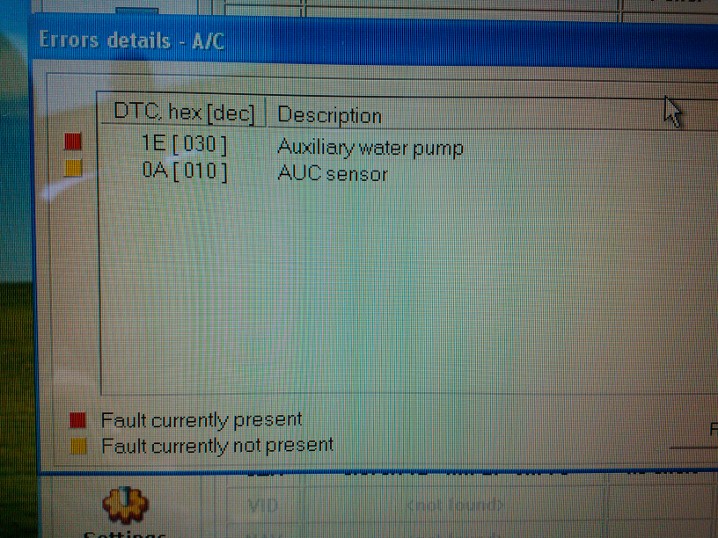

    Scanneri ilmoittaa tuollaista.
    Oikeastaan vika on se, että ilmastointilaiteesta ei tule kylmää kabiiniin saakka.
    Kädellä kun koetin kompuran putkia, niin mielestäni yläputki lämpeni ja alaputki viileni hieman.
    Painetta oli putkissa, ainakin jonkinverran.
    Ei vaikuta ilmastointiin millään lailla... jos kuumaa ei tulis kabiiniin niin saattas vähä selittää mutta kerroppa ny alkuun Mikä auto???

      niin auto on e39 530dA 2001.
      lämpöä tulee tosiaan kabiiniin, kylmää ei :think
        Onko autoon koodattu webasto jälkikäteen? jos näin niin tuo koodi on aiheeton. muutoin on kiertovesipumppu viallinen. mutta se että ei tule kylmää niin oisko kylmäainekset vähänä tai raikkari suodattimet vaan niin tukossa ettei vaan riitä ilmaa???
        jos ei ihka antanu muita koodeja kun nuo niin ite lähtisin siitä että kävisin "ilmastointihuollossa" eli täyttämässä litkut. ja ps tuo auc sensor on se flektikotelon kylessä röökiaskia pikkusen pienempi mökky joka haistelee "saasteita" putsaa se kunnolla niin saattaa alkaa toimiin.

          alkuperäinen webasto, mutta toimii satunnaisesti.
          täytynee käydä kylmäaine täytöllä varmuuden vuoksi.

              Mulla antaa scanneri kans samaa koodia eli tuo pump ja auc sensor , mutta pumppu toimii ihan normaalisti sekä taukotuuletus. ei ole webastoa
              Pumpun toiminnan huomaa parhaiten kun kääntää virrat päälle ja kuuntelee ilmamassamittarin alapuolelta noin suurinpiirtein vesventtiilien alta että suriseeko pumppu...

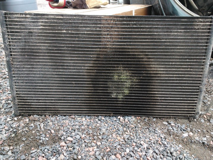

                Käytin ilmastointihuollossa ja tekivät koeponnistuksen, jossa selvis että
                lauhdutin vuotaa. Osa on tilattu jo.

                  Nyt on kenno vaihdettu.
                  Mistäköhän tuo vanha on rikki ? :think
                  Sitten kaasuja sisään joku päivä.
                  Flektikään ei toiminut, mutta poika avasi sen moottorin ja hiilet oli jumissa.
                  Putsaus ja rasvaus.
                  Nyt toimii ainakin joillain nopeuksilla
                    Putsaus ja rasvaus.
                    En kyl hoksaa päälleppäin mitään vikaa tuossa
