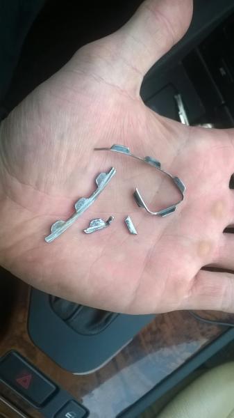

Tänään öljynvaihdon yhteydessä öljypohjasta löytyi kuitenkin metalliosia, ajattelinkin kysyä onko jollakin ollut samankaltainen ongelma laatikon kanssa ja onko tietoa korjauskustannuksista ja mahdollisesta kannattavuudesta tämän ikäiselle autolle. Tuttu joka vaihtoi öljyt sanoi että edessä on todennäköisesti suhteellisen mittava vaihteistoremontti. Öljynvaihto ei tuonut mitään huomattavaa muutosta vaihteiston toimintaan. Sanottakoon vielä että vaihdettu öljy oli hyvinki mustaa ja haiskahti hieman palaneelta.
Auto on alunperin Italialainen, ja ostettu Virolaisesta autoliikkeestä = katastrofin ainekset(?). Auton mittaria on hyvin todennäköisesti rullattu 100-150tkm, näin ainakin erään henkilön mielestä jolla pitkä kokemus mm. E39:sta.
Alla/liitteenä vielä kuva aarteista mitä laatikon öljypohjasta löytyi, vaihteisto tuntuu syövän metalliosia kuin muija karkkia konsanaan...
