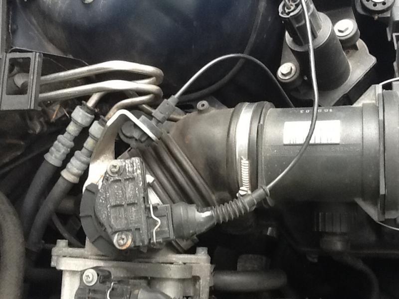

          Jeps, kuten Hemi neuvoikin, liitteessä näkyvän imm jälkeinen kumikappale on alapuolisista liitoskohdista aivan repaleina.
          Edellinen omistaja olikin tehnyt ammattimaisen korjauksen mustalla teipillä!
          Mitkä noi kuvan yläkulmassa, iskaritolpan vieressä olevat kirkkaat putket on?
          Ainakin niiden liitoskohdista kumiletkuihin on löysällä ja mustat muovi "prikat/holkit" helisee putkia vasten. Niiden varmaan kuuluisi olla noiden prässättyjen liitosten sisällä.
            -M-
            Ei mitenkään varsinaisesti aiheeseen liity, mutta tuo laittamasi kuva vaan pisti silmään. Ei ole ainakaan 525i;n M54 moottorista tuo kuva.
            Omassakin on ihan repaleinen tuo haitariputki alapuolelta. Auton alta satuin huomaamaan. Yllättävän hyvin silti tuntuu toimivan, vaikka siinä oli ihan sormenmentävä reikä.. Täytyy huomenna hakea uusi.

              Hupsistakeikkaa!
              Juu, auto on todellakin mallimerkinnältään 523i vaikka moottoritilavuus on 2494 cm3.
              Moottorin mallista en tiedä, auto on -98.
              Noiden metalliputkien merkitys kiinnostaisi, liitokset ei varmaankaan sais olla löysiä....
              -M-
                Hupsistakeikkaa!
                -M-
                Kuvassa olevat kirkkaat putket ovat polttoainelinjaston putket, joissa on noi pika-liittimet. Kuuluvatkin vähän heilua ja jos eivät ole kunnolla kiinni, niin bensaa varmaan vuotaisi aika voimallisesti.
                Konehan on sinulla m52b25, eli sama kun minun roppelossa.
                  -M-
                  luulin jo että minun vanha, tuli paikattua juurikin teipillä ja unohtui kun vaihtui sitten toiseen autoon aikanaan....
                    Tää e39 tuli kylkiäisenä oman e61:n kanssa Saksasta.
                    Teippikorjaus oli kieltämättä aika uskomaton, enemmän teippiä kuin alkuperäistä osaa. Varmaan koko rulla menny...
                    Ihmetyttää miten joku viitsii kympin osaa teipillä räpeltää tässä mittakaavassa.

                        Hieman tuota kattijuttua jo epäilinkin, mutta selitys tulikin siinä että moottori on M52, eikä m52TU/M54 tuplakattinen.
                        Eli ok, tästä hyvinkin on voitu katti vaihtaa ja usein sekin juuri ko.imuvuodon seurauksena joka nostaa pakolämmöt tappiin ja katin elementti sulaa irti kuoristaan.
                        Tämän jälkeen keraaminen elementti pikku hiljaa murenee ja poistuu pakoputkeen tukkien sen.
                        Eli muutaman euron vika=imuvuoto näissäkin loppujen lopuksi muuttuu isommaksi remontiksi.
                        Vaikka varsinainen isompi vika jo löytyikin, niin kannattaa kuitenkin vielä läpikäydä huolellisesti kaikki imupuolen letkut käännellen/väännellen ne läpi.
                        Jos vähänkään epäilyttää, niin uutta metritavaraa tilalle.
                        Ne metalliputkien "muoviprikat" ovat tulo/paluu bensaputkien pikaliitinkaulukset, jotka kuuluukin heilua.

                          Päästöt taas kunnossa
                          Eli imuilman haitariputken vaihdolla päästöt tippui murto-osaan.
                          Tosin vaati jonkin verran ajamista ja konttorillakin kaasuteltiin vartin verran hurjilla kierroksilla anturit pakoputkessa. Vasta sitten päästöt putos tosi rajusti...
                          Kiitos Hemille hyvistä neuvoista!
