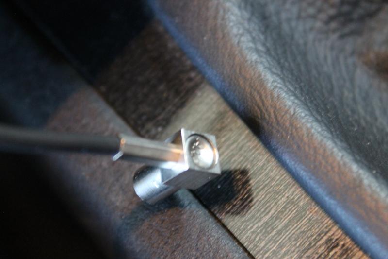

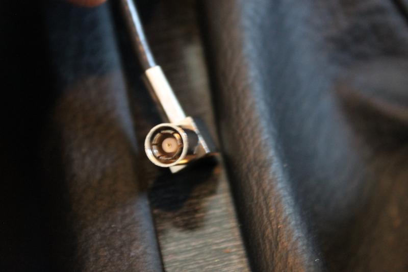

                            Originally posted by vppv View Post
                            En kyllä ymmärrä mikä on kun ei kuulu pihahdustakaan...
                            Mutta tosiaan kellään ei oo tietoa siitä ylimääräisestä johdosta jossa lukee "amp" ? Ja niinkuin aiemmin sanoin että kuulin kaiuttimista risahtelua kun hipaisin pioneerin remote control (sininen) piuhalla sitä bmw:n mystistä "amp" johdon liitintä.
                            Amp voi olla myös liittimen valmistaja.. ota kuva?
                            ex:
                            Nakkaa privaa jos tarvetta.
                            • vppv
                              • May 2014
                              • 19
                              Jos näkyy niin tuossa ois kuva siitä. Tuo meni kiinni vakio kasettisoittimen taakse.
ID:	4829896 Click image for larger version
