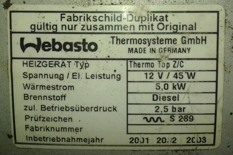

                      Jos autossa on tehdasasennettu webasto löytyy siitä yleensä myös tyyppikilpi konepellin alta.
