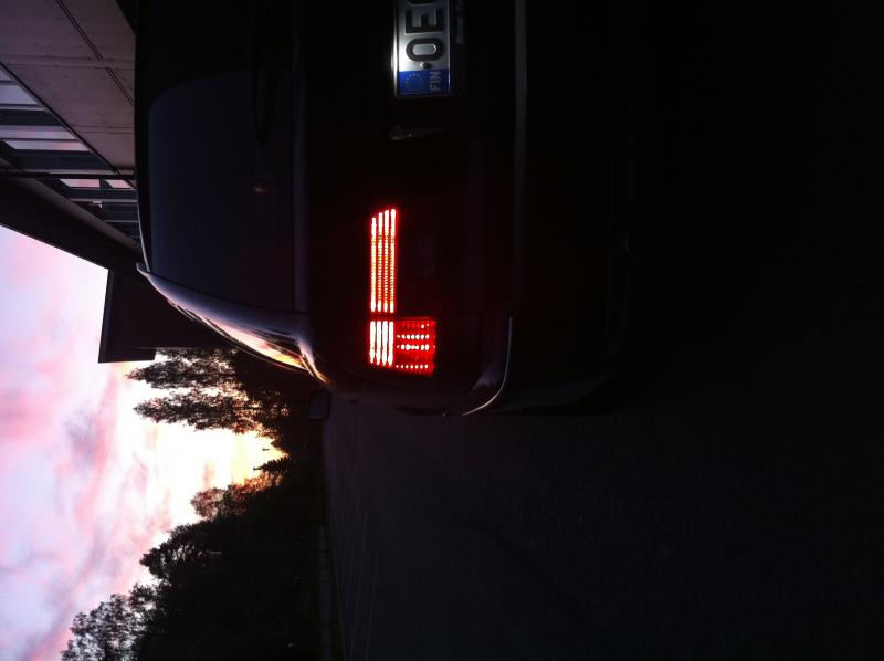

    Elikkäs semmonen ongelma ilmeni kun vaihdoin takavalot prefacelift:stä facelifteihin, että normi valojen alla olevat jarruvalot palavat himmeästi. Laitoin takavaloihin myös vastukset väliin, kun nämä facelift valot ovat ledillä. Nämä himmeät valot eivät kuitenkaan hävinneet. Osaisko joku jelpata?

    Tarttisit koodausta sekä mahdollisesti uudemman mallin valomoduulin tai uudemman softan flashayksen nykyiseen, jos nykyinen ei tue faceliftin valoja. Toki koodaamalla vanhan niin ettei se polta mitään palaneeksi luulemansa polttimon sijasta voi selvitä myös. Moduulista riippuen myös hälytysvirtarajaa voi muuttaa.

        Joo sitä valomoduulia oon pähkäilly ja ei oikein tunnu löytyvän kuin uutena marmoritiskiltä. +400€ on vaan vähän liikaa
        Ja tosta koodauksesta, niin mulle sanottiin ettei menis pelkällä koodauksella.
        Toki jos se onnistuu, niin Keski-Suomen alueelta jos löytyis koodaaja niin voisin tuoda auton korvausta vastaan koodattavaksi. Kiitos neuvoista

          Kyllähän niitä nyt saksasta saa ~100€ käytettyjä. Sitten joku foorumilainen koodaileen sen autoosi.

            menee koodaamalla mutta ei välttämättä merkkiliikeessä...
            Valomoduuleja LCM3 manuaalisella korkeudensäädöllä SUOMESTA: (n 150e / kpl)
            Esimerkkinä, löytyy ainakin kymmenkunta muutakin pikaisesti... (myös x5 ja E38 moduulit käyvät).
            Jos autossa on xenonit tarvitset automaattisen säädön moduulin (vaikka yleensä man moduulikin saadaan toimimaan niissä oikein softapäivityksellä ja koodaamalla...)

              Okei, täytyy katsella sit saksan maalta. Joo tarttis sen automaattisen korkeussäädön version ja helpottaa taas löytämistä kerta E38:sta ja X5:sta käy.
