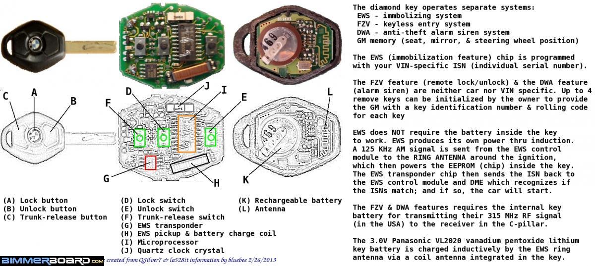

            Minun avainten elektroniikka on kuvan mukainen. Käsittääkseni juotettua EWS-sirua ei voi siirtää. Olenko oikeassa?

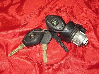

              #36
              Perusavain on sitten kuvassa toinen vasemmalta. Onnistuuko sirun siirto siitä?
                Onnistuu.

                  Originally posted by Purtsi123 View Post
                  Onnistuu.
                  Onnistuihan se. Omituista, että uudemman malliseen avaimeen on pitänyt pistää erilainen ajonesto, joka ilmeisesti vaatii ainakin sen latausantennin toimiakseen.

                    #39
                    Oulun Suutari ja Avainpalvelu väitti siirtäneensä piirilevylle juotetun ajoneston toiseen avaimeen ilman ongelmia. Pihdeillä varovasti irti ja teippaus uuteen paikkaan ilman mitään sähköisiä kontakteja. Väitti, että juotokset ovat vain kiinnitystä varten.
                    Joku voisi kyllä kokeilla tätä.
                      Oulun Suutari ja Avainpalvelu väitti siirtäneensä piirilevylle juotetun ajoneston toiseen avaimeen ilman ongelmia. Pihdeillä varovasti irti ja teippaus uuteen paikkaan ilman mitään sähköisiä kontakteja. Väitti, ettei juotokset ovat vain kiinnitystä varten.
                      Paljon mahdolista. Tuota ylempää piirilevyn kuvaakin kun katsoo, niin näyttäis tosiaan olevan vaan kiinnitystä varten.
