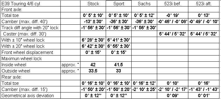

                    Pikaisen aamuvarhaisella suoritetun pyörien kääntelyn perusteella näytti että etuiskarit olisivat ainakin L /R asentojen osalta asennettu oikein.
                    Prkl soikoon, olisihan noissa lappusissa ollut Sachs:in ohjearvotkin säätöihin, kun olisi vain viitsinyt lukea
                    VA
                    Overall toe-n 0.05 +-0.12
                    Camber -0.36 +-0.30
                    Toe differential angle -1.56 +-0.30
                    HA
                    Overall toe-in 0.16 +-0.12
                    Camber -2.10 +-0.25
                    Eli noihin verrattuna etupää on raja-arvojen sisällä, aurausta voisi olla vähemmän? Takana Camber oli ennen säätöä v/o -2.10/-2.17, nyt meni sitten turhankin pieneksi? Ihmetyttää tuo takapään ero ohjearvoissa BMW:n ja Sachsin välillä, keulan osalta kun lukemat ovat samat:

                    • Hemi
                      • 18880
                      Itse asiassa on aika harvinaista että tuonkin ikäinen auto on noinkin hyvillä arvoilla(lähellä/sisällä ohjearvoja)). Kolmannes uusistakaan autoista kun ei ole tehtaan ohjearvoissa. Ainoat autot jotka ovat ohjearvojen sisäpuolella, ovat AVK:lta ostetut ja rekisteröintikatsastetut kolariajoneuvot. Sinällään absurdia että tässä maassa auton pitää saada lunastukseen johtava "pusu" jotta kulmat ovat taatusti ohjearvojen sisällä.
                      Pointti on kuitenkin se, että noilla arvoilla ei auton alustan käyttäytymisessä ole mitään sanottavaa, eikä renkaat tai nivelet kulu tavallisesta poiketen.
                      Jos kuitenkin haluaa "snobbailla", niin toden-näköisesti vain kiinnityspisteiden avaus ja uudelleen kiristys toleranssin keskialuetta kohti, riittää muuttamaan arvon toleranssialueen sisäpuolelle. Puhutaan siis muutaman kymmenesosamillin siirrosta.

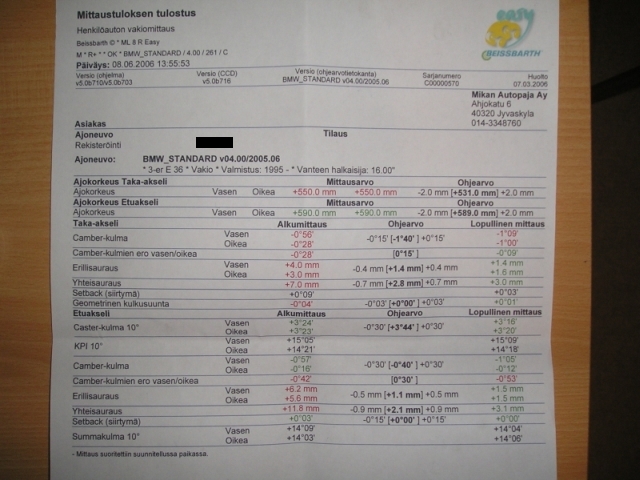

                        • Olsberg
                          • 349
                          Raottelen tätä vanhaa topiccia ja lainaan sitä hieman, kun aihe on juurikin ohjauskulmat. Kävin tänään kulmien tarkastuksessa/säädössä ja uusiksi meni samalla vasen alapallonivel ja alatukivarren takahelat. Aika perseellään taisi aurauksetkin olla, mutta mites nuo loppuarvot? Taakse ainakin jäi heittoa ohjearvoihin verrattuna, mutta miksi? Auto on vakioalustalla ja kuten näkyy, niin taka-akselin ajokorkeus on jopa ohjearvoa reilusti suurempi.
                          Osaisiko joku (Hemi?) tulkita arvoja, onko jotain pielessä ja mistä moiset erot johtuvat?

                          • Olsberg

                            • jr66
                              • 16752
                              • Asikkala
                              Takapään camber on liian pieni eli pyörät on liian pystyssä, haittaako tuo mitään. Joko säädöissä ei ole varaa tai sitten tark. säädetty noin, kysyppä tuolta pajalta.
                              Etupään camberin ero on melkein aste, ei sekään katastrofi ole mutta voishan se pienempikin olla. Puoltaako säädön jälkeen, millanen oli ajaa ennen säätämistä kun auraukset aika hurjia ?
                              Sattumalta eilen mittasin omasta coupesta -94 ajokork. ja tulos 16" vanteilla etu 576, taka 545. Autodatan ohjearvot samat kun sulla mitattuna vanteen alareunasta lokarinkaareen, etujouset väsyny ? 13 mm ja takapää 14 mm liian korkealla. Takapään liikakorkeutta en osaa selittää, nousee 4-5 mm lisää kun ottaa varapyörän pois. Kokeilin viimesyksynä 316 sedanin takajousia ja perä oli vielä ylempänä, nykyjouset ilm. alkuperäiset ja silti perä liian ylhäällä vaikka alempana kun sulla.
