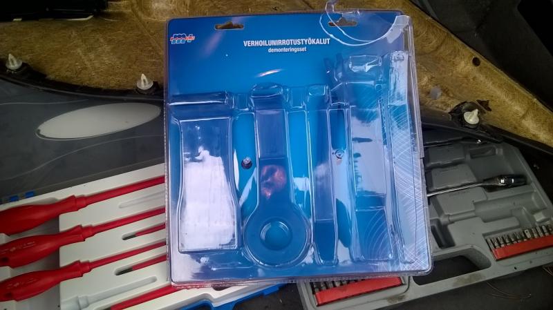

Ensin otin takapenkin pois, irrotin oven listan ja avasin ruuvit. Takaikkuna auki ja olin ostanut muinoin Motonetista muovisen verhoilunirroituskalusarjan, josta valitsin käyttöön sopivan "kammen".
Tällä aloin varovasti kammeta ulkopuolelta kromilistan ja verhoilun välistä näitä kahta erikseen. Sen jälkeen kun kromilista ja verhoilu oli erillään/raollaan, menin autoon sisään ja nappasin muutaman päättäväisen ja väkevän, mutta varovaisen nykäisyn sisäovikahvasta.

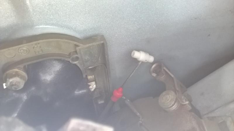

Siis servon moottori toimii. Kuuntelin ennen urakkaa, että lukko pelaa ja näin napin nousevan.
Lopputulos oli, että ovi oli siis lapsilukossa ja ulkokahvan avausmekanismin vaijeri oli auki.
Vaijeri kiinni, koestus ja kasaus! Itse itseäni selkään taputellen nautin juhlaoluen vielä urakan päätteeksi!
